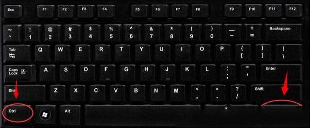

摘要:   电脑2个ctrl键经常会用到,分别位于键盘左下角和右下角,在计算机基础中称为 "控制键"。有时候会发现ctrl键失灵,2个按键都无法正常运用。导致ctrl键失灵的原因有很 ...
      电脑2个ctrl键经常会用到,分别位于键盘左下角和右下角,在计算机基础中称为 "控制键"。有时候会发现ctrl键失灵,2个按键都无法正常运用。导致ctrl键失灵的原因有很多,比如程序按键冲突导致不管用、键盘进水、按键松了等等。阅读下文教程,跟随小编教程一起看下具体修复方式。
