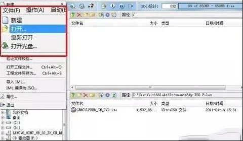

  也不要解压(会破坏引导的),下载UltraISO

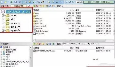

  运行UltraISO后,依次点击【文件 - 打开】,找到已经下载好的想要写入U盘的系统镜像文件(一般是.ISO格式的),如图:
电脑怎么重装系统?电脑重装系统的方法 图1
电脑怎么重装系统?电脑重装系统的方法 图2

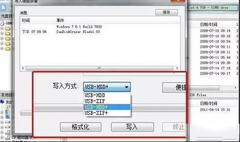

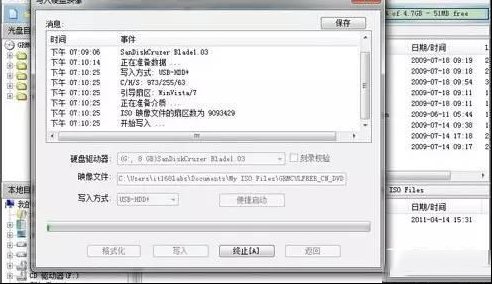

电脑怎么重装系统?电脑重装系统的方法 图3  执行【写入硬盘映像】后,在下面的【消息】列表中找到你已经插入的U盘,选中它。在【写入方式】一项中有四种模式,选哪个主要取决于你的主板支持的启动类型,可以在刻录前进BIOS看一下,注意有的主板需要插入U盘才会显示支持的类型。一般选择HDD+就可以了,选择完成后,点击【写入】。

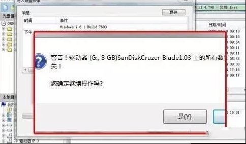

电脑怎么重装系统?电脑重装系统的方法 图4  点击【写入】以后,会弹出提示,提示你U盘将会被格式化,如图:
  务必提前把U盘里的数据备份。
电脑怎么重装系统?电脑重装系统的方法 图5  点击是,开始写入,写入完成后会显示刻录成功,这时你的U盘功能就相当一个系统安装盘了!可以用它安装系统了!

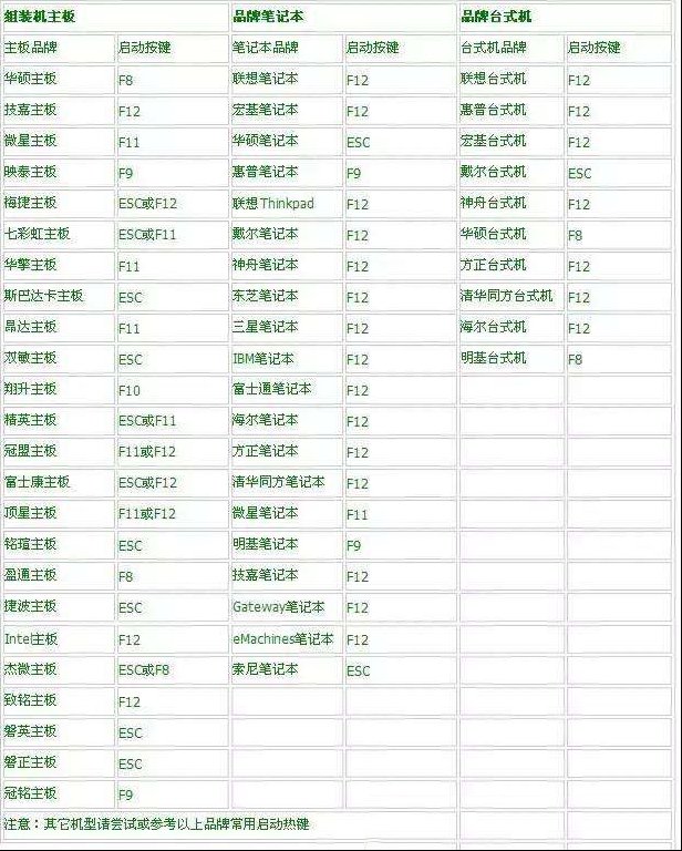

电脑怎么重装系统?电脑重装系统的方法 图6  装完后,重新启动电脑,进入BIOS页面,进去后找到USB开头的那个点击回车,不一样的计算机进如BIOS按键不一样,如图:

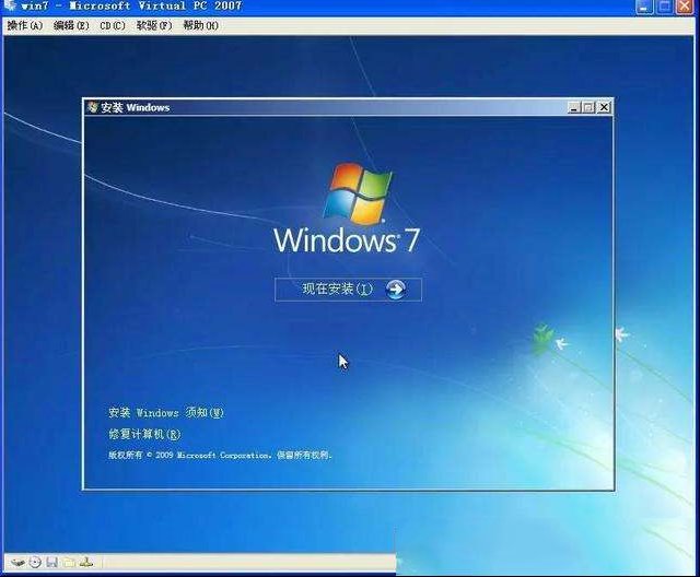

电脑怎么重装系统?电脑重装系统的方法 图10  我接受许可条款

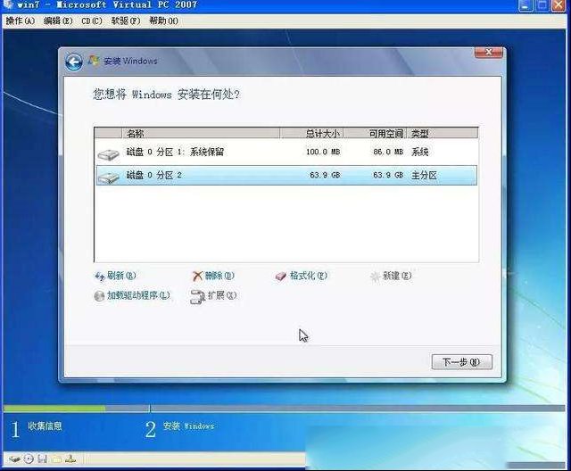

电脑怎么重装系统?电脑重装系统的方法 图12  选择分区,默认选择C盘

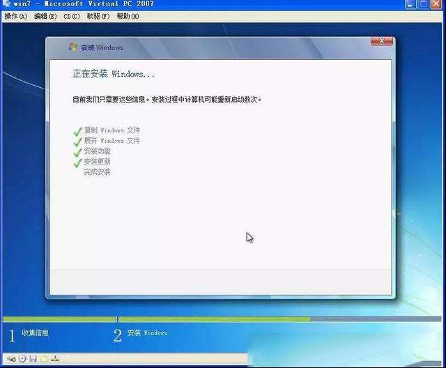

电脑怎么重装系统?电脑重装系统的方法 图14  等待... ...
电脑怎么重装系统?电脑重装系统的方法 图15  继续等待……
电脑怎么重装系统?电脑重装系统的方法 图16  继续等待……
电脑怎么重装系统?电脑重装系统的方法 图17  继续等待……

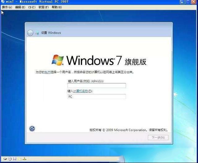

电脑怎么重装系统?电脑重装系统的方法 图18  输入用户名

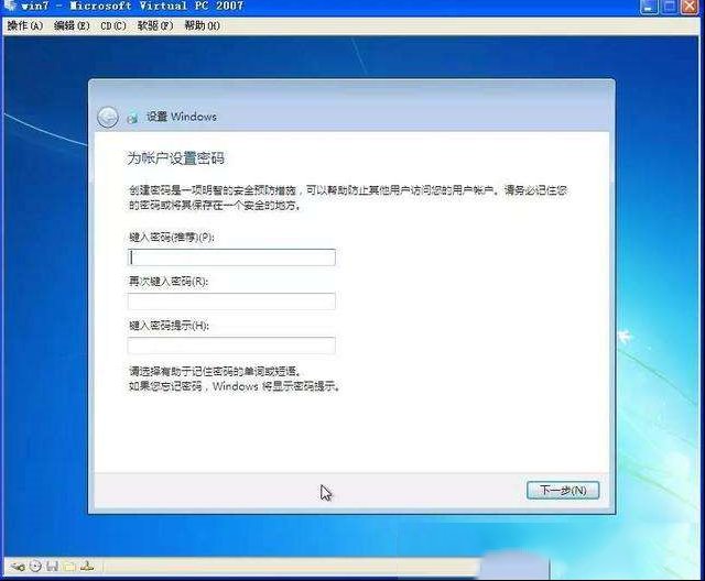

电脑怎么重装系统?电脑重装系统的方法 图19  设置密码(可选)不要密码的话,直接下一步。

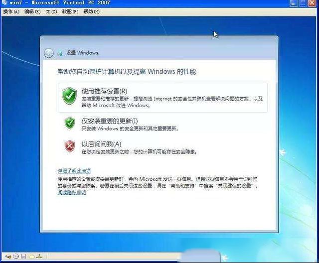

电脑怎么重装系统?电脑重装系统的方法 图21  设置windows保护(自己选择)

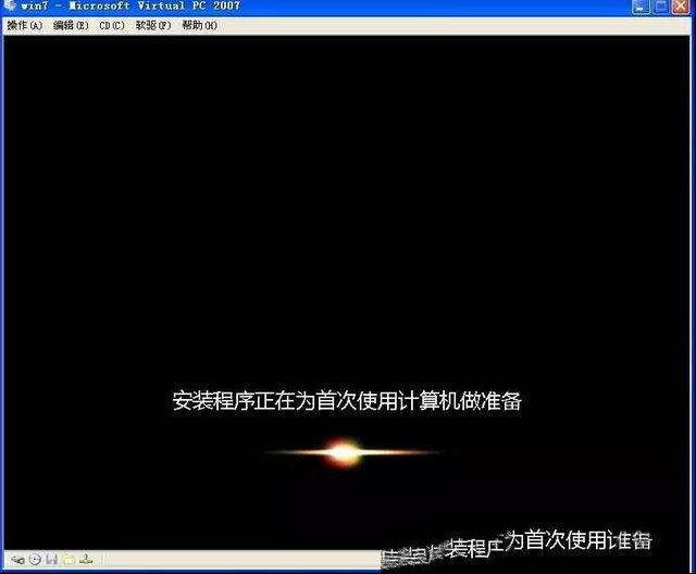

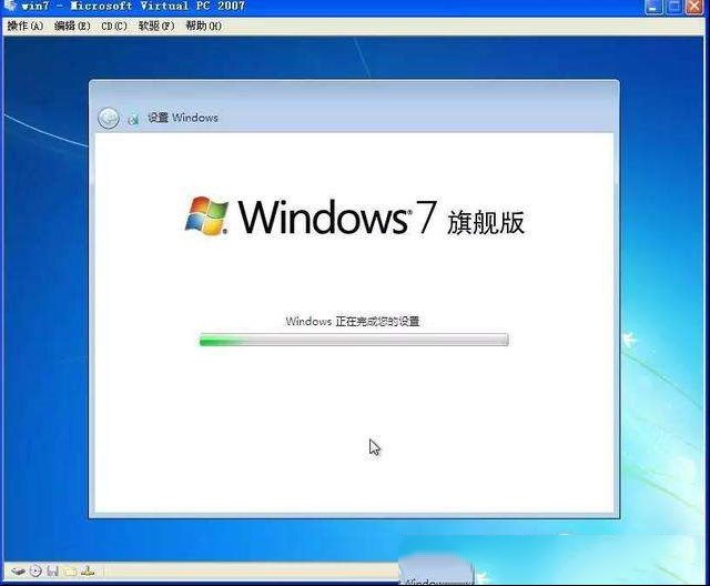

电脑怎么重装系统?电脑重装系统的方法 图23  然后一直等到完成
