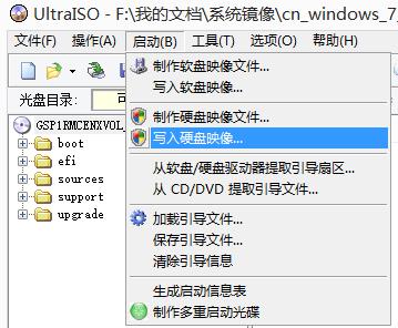

  点击启动-写入硬盘映像

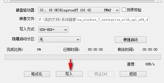

  直接以默认配置直接写入,无需更改
windows系统怎样制作u盘启动盘 图3
  然后耐心等待,当进度条走完,一个启动U盘就制作完毕!
