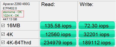

  2  4K对齐
  SSD分区之后,要查看是否实现4K对齐。运用Win7系统及以上的用户,只要运用原版系统引导安装,安装时运用系统自带分区工具进行分区就会自行对齐,不需要用户干预。你也可以通过DiskGenius第三方分区软件进行手动指定扇区位置,让SSD在实际运用中发挥到最大性能。4K对齐才能发挥完整性能.

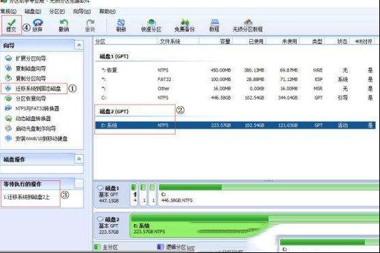

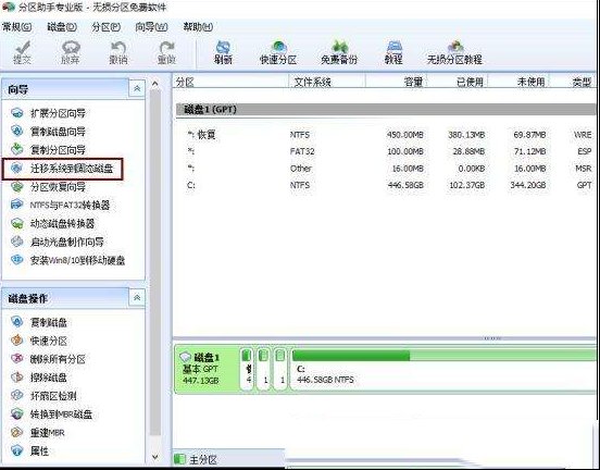

  第一步:打开系统迁移软件,选择“迁移系统到固态硬盘”。
  第二步:选中固态硬盘上的“未分配空间”,点击“下一步”继续。在这里可以修改相关信息(包括大小,位置,和盘符),通常都保持默认设置,也可以根据自己喜好设置。阅读完“引导操作系统”注意事项后,可点击“完成”,返回主界面。
  第三步:来到分区助手主界面:您可以看到“等待执行的操作”一栏,您可以更改、保存您的操作。
  第四步:点击主界面左上角“提交”,并根据分区助手的提示信息,完成您的SSD 系统迁移。
  PS:要执行这些操作需要重新启动电脑。重新启动后在下次进入系统前程序将运行在PreOS模式来实现这些分区操作。在整个系统迁移过程中需要等待一段时间。严格来说,数据迁移过程也是一个多个零散文件写入的过程,用时跟你选择的目标磁盘实际写入速度有很大关系。

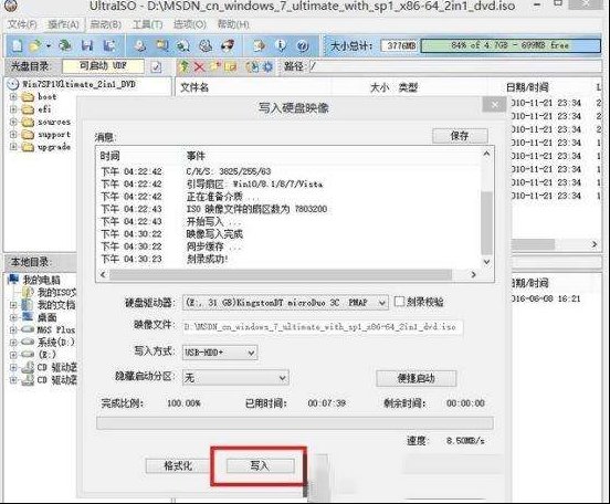

  除了数据迁移的方式,还可以用U盘装系统。采用这个办法有两个重要的步骤要执行。首先是制作系统启动盘。编辑通常采用UltraISO软件来制作,只需要提前准备好你要安装的系统ISO镜像文件,几个简单的步骤就可以了。在这里要告诉大家的是,你选择的U盘数据最好事先备份保存,因为制作启动盘的过程会删除U盘所有数据。
怎样快速安装系统呢?这些方式很实用图七
  U盘启动盘做好之后,插入电脑中,进入BIOS界面,开启电脑的U盘启动选项,直接通过U盘安装。如果你的主板比较老,无法直接设置U盘启动,可以先选择Hard Disk,再从硬盘选项中找到U盘启动步骤。
