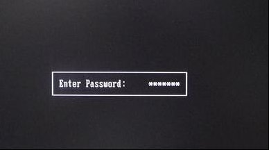

遗忘了SYSTEM密码
  如果你遗忘了CMOS设置中的SYSTEM密码,就无法启动机器了。搞定的办法只能是打开机箱,把cmos电池取下、正负极短接,给 CMOS 放电,清除CMOS中的所有内容(当然也就包括密码),然后重新开机进行设置。注意:有些主板设置了CMOS密码清除跳线,请参照主板说明书将该跳线短接,这样也可以清除CMOS密码。
