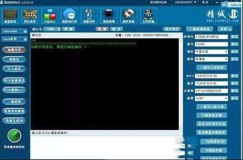

  接着把全新硬盘放入设备里进行刷机,会报错53是正常现象,不用担心。
iPhone6S手机扩容 图2
iPhone6S手机扩容 图3

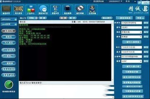

  刷机完成看将旧硬盘放入设备内进行备份数据。注意刷机时,读写切换开关,切到读写模式。
iPhone6S手机扩容 图4
  待设备读出硬盘信息后点击“备份硬盘内核数据”保存硬盘数据。如连接无反应设备,可按电源开关,切换开关再试。不用关设备,直接打开硬盘仓放入全新硬盘。设备会自动加载成功。

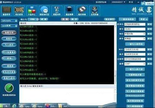

  点击“初始化”硬盘,成功后再点击“写入硬盘内核数据”,写入之前备份的硬盘数据。会提示写入成功。
iPhone6S手机扩容 图6  很快就完成,如果不放心的话,可以点“显示清空”,再点“一键查询信息”检查硬盘信息是否匹配。接着可以将新硬盘植锡、装机、然后刷机、激活手机、恢复客户资料。
