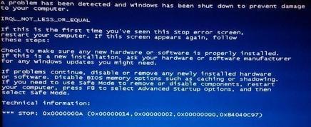

1.0x0000000A
  此问题百分之八十是驱动冲突, 显卡和芯片组的问题偏多, 如果 出现这个蓝屏代码, 建议进安全模式(电脑开机按F8), 删除最近的更新和安装的显卡和主板驱动。
搞定步骤:
  1:咱们返回到电脑的桌面界面,然后右键点击桌面的计算机图标,选择下滑菜单中的管理选项。
  2:在打开的计算机管理界面中,依次点击左侧窗口中的事件查看器-管理事件的摘要,确定出现错误的驱动程序是哪个,确定出现问题的驱动之后,咱们手动将该驱动卸载掉就可以了。如果是电脑兼容性问题的话,咱们可以运用系统诊断工具进行检测,看看是否硬件和驱动程序与系统兼容的问题,之后重新对其兼容性进行设置即可。

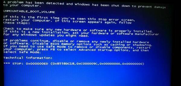

5.0x000000ed 此问题大多是硬盘问题,可以先进安全模式里面清理下磁盘碎 片,如果连安全模式也进不去,肯定是硬盘问题(老硬盘此蓝屏代码偏多)。

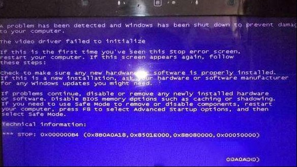

9.0x000000B4
  基本是独立显卡问题,可以先到官网下个驱动安装试一下, 如果 不行,拔掉显卡试试。
搞定方式:
  进入安全模式查看问题是否搞定,如果可以,请升级最新的显卡驱动程序。
