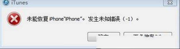

      iPhone不是所有问题都可以用刷机来搞定的,iphone刷机是有风险的,请随小编来了解一下,一个iPhone5,问题是无服务,一阵有有信号,一阵没信号。以为iPhone刷不死,也没有检查串号与基带是否还有,直接上电脑刷机报错1 . 9,直接变成数据线模式。
iPhone刷机有风险,操作要谨慎
iPhone刷机有风险,操作要谨慎
  后来查询了下,报错1基带挂了,正好手机也是信号断断续续无服务,要知道iPhone手机基带也叫作套件,这个ic坏了,机器几乎就等于废了。

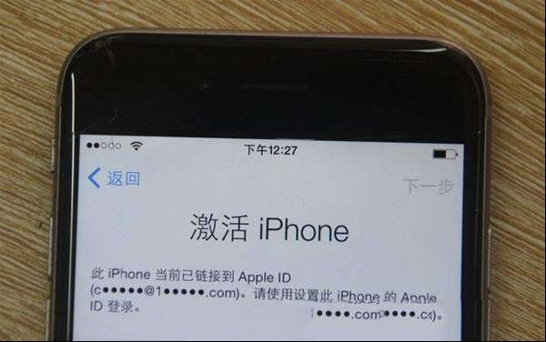

  iPhone刷机有风险,切记要谨慎操作,有的人刷机完全不检查手机,自己锁定啦DI密码同时密码忘记,完全都不记得,ID锁通过刷机是解不开的,带上购机发票包装盒保修卡去苹果售后服务,他们会为您解锁。

  如何解锁ID.
  解锁iPhone ID密码问答,解锁ID属于违法行为。如果是捡到的手机,不要有占便宜的心理,尽力等待失主打来电话,并且把手机还回去。
  解锁ID是更换手机主板上的套件,此方式叫做硬解。但是硬解价格也不便宜与更换主板差不太多,得不偿失。
