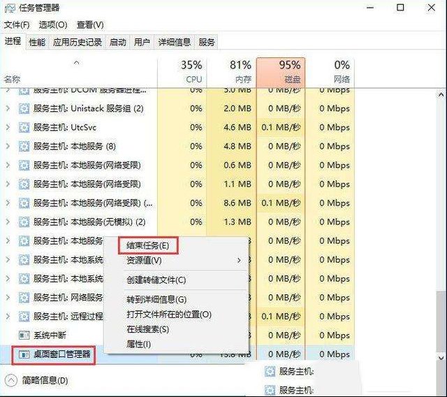

  2、在任务管理器找到:桌面窗口管理器,单击右键,选择【结束任务】;
Win10 Win键不能用?电脑win键恢复方法 图2

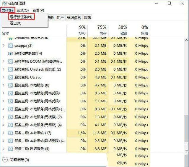

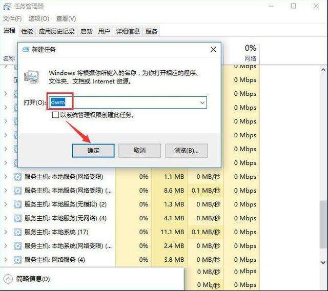

  4、在任务管理器界面依次点击文件 - 运行新任务,输入:dwm 点击确定;
Win10 Win键不能用?电脑win键恢复方法 图4
Win10 Win键不能用?电脑win键恢复方法 图5

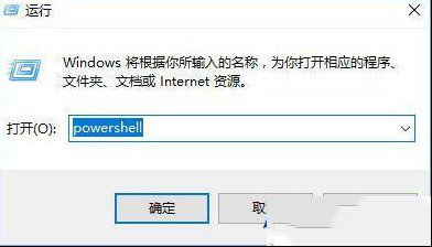

  5、接着按下【win+R】组合键打开运行,输入:powershell 点击确定;
Win10 Win键不能用?电脑win键恢复方法 图6

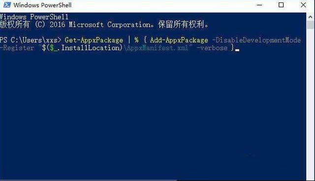

  6、在篮框中输入:Get-AppxPackage | % { Add-AppxPackage -DisableDevelopmentMode -Register "$($_.InstallLocation)\AppxManifest.xml" -verbose } 按下回车键,等待命令滚动玩完毕后即可完成修复!
Win10 Win键不能用?电脑win键恢复方法 图7
