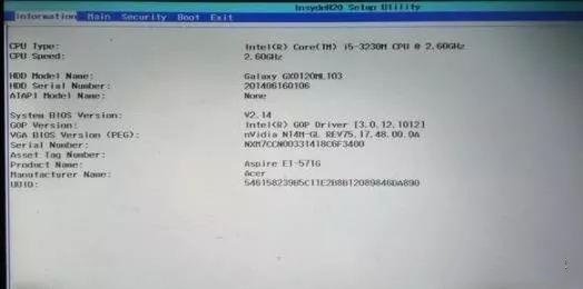

  BIOS英文翻译信息选项卡
  这个地方没有什么需要配置的,主要就是显示现在计算机各项硬件信息。例如处理器类型、主频、硬盘名称、BIOS版本、制造商信息等等。我这笔记本的BIOS显示的信息就是这样:

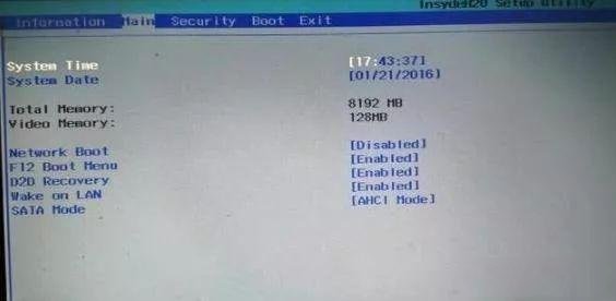

  BIOS英文翻译主要选项卡
  这里显示的是一些主板的主要选项。首先是系统日期和时间,可以修改。然后是安装的内存和显存,这个无法修改。下面就是可能会需要设置的选项,enable是启用,disable是不启用:
  1. Network Boot:是否开启网络启动。个人用户关掉这个选项即可。网络启动是企业用户在配置好Win Servers服务器之后才可以运用的。
  2. F12 Boot Menu:是否打开F12高级启动选项。启用这个选项之后就可以在开机的时候按F12,打开高级启动选项。建议开启。
  3. D2D Recovery:全称是磁盘对磁盘恢复,这是某些厂商提供的备份恢复功能,需要磁盘提供额外分区来支持备份。如果在重装系统的时候曾经全盘格式化过,那么这个功能应该是用不了的。
  4. Wake on LAN:网络唤醒功能,需要网卡的支持。打开之后可以通过网络启动计算机。有兴趣的同学可以自行百度如何配置和运用网络唤醒。
  5. SATA Mode:SATA模式,有Legacy和AHCI两种。在安装XP系统的时候,需要Legacy模式才能安装。而现在安装最新的Win10等系统的时候,改成AHCI模式更好并能提升硬盘的性能。
  6. Intel Virualization:英特尔虚拟化技术,建议开启。开启这个选项之后,处理器就可以模拟多个处理器运行。之后,就可以在VMWare等虚拟机软件中运行64位虚拟机了。

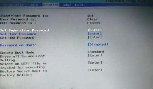

教你几招,看懂BIOS英文翻译  BIOS英文翻译安全选项卡
  在这里可以设置各种密码,比如主密码、用户密码、硬盘密码、启动密码等等。不建议在这里设置密码,除非是想要不让孩子玩电脑等等目的地的时候。如果设置了密码,请一定要牢记密码,否则无法进行任何操作。慎用!

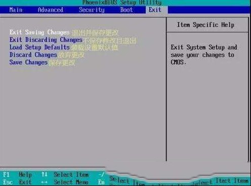

  BIOS英文翻译关闭选项卡
教你几招,看懂BIOS英文翻译  在配置完BIOS之后,选择保存退出,它就会自动重新启动。然后安装所选择的启动顺序去查找操作系统来启动。如果看明白了,就会发现其实BIOS也并不复杂,只要明白怎么设置就很容易了。
