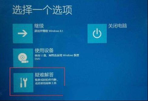

  一般情况下,WIN10系统出现系统崩溃的情况,当它再次重新启动的时候就会自动进入维护模式,如下图:

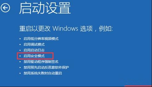

Win10问题:系统蓝屏如何重新启动?  首先我们点击“疑难解答”,再点击“启动设置”

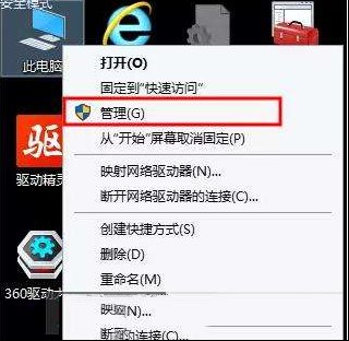

Win10问题:系统蓝屏如何重新启动?  然后进入安全模式(系统崩溃后如果进不去安全模式,就要用其他方式)右键点击“此电脑”——“管理”。

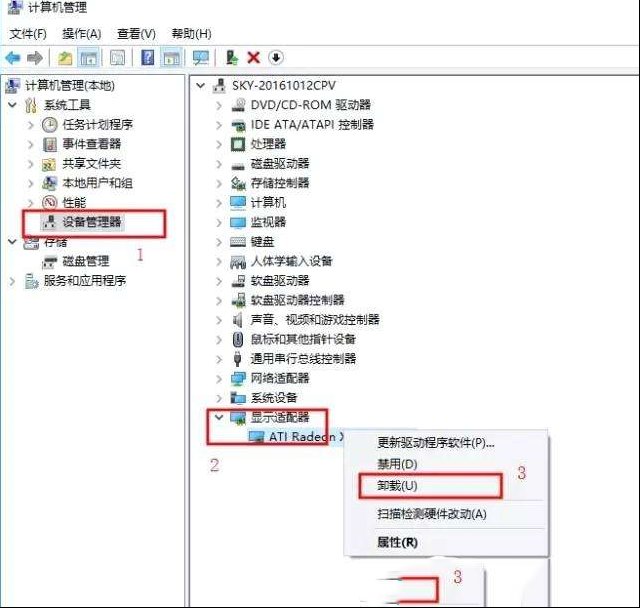

Win10问题:系统蓝屏如何重新启动?  然后会弹出下面窗口,点击“设备管理器”——显示适配器;打开显示适配器显示出来的就是显卡驱动,右键点击后并卸载显卡驱动,然后重新启动电脑即可。
