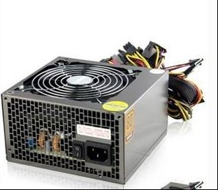

  1、主机电源引起的黑屏问题
  主机电源破坏或主机电源质量不好引起的黑屏问题很常见。首先检查电源,看看主机是否有电,电源插头是否插好。当添加了一些新设备之后,显示器便出现了黑屏问题,排除了硬件质量及兼容性问题之后电源的质量不好动力不够是问题的主要起因,更换大动率质优电源或运用稳压电源是搞定这类问题的最好办法。笔记本的话,由于笔记本电池没电也会导致黑屏,所以,第一检测电池是否有问题,笔记本电池本身有问题就算插上外置电源也会出现黑屏现象,可以先把内置电池拆下来,然后再插电源,如果插上外置电源开机都正常就说明笔记本内置电池坏了,自己买一个新的就OK了。

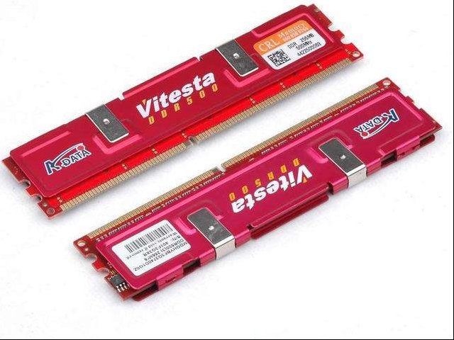

  2、内存引起的黑屏问题
  如果电源指示灯亮着并且电源也插的好好的,就说明电源没问题。这时候就重新启动电脑开机,耳朵仔细放到主机上听听是否有“滴”的一声,还是一直“滴滴”声,如果一直有滴滴报警声那可能内存条松了,打开主机重新拔插好就ok了或者 把主板上的内存条取下来,然后再开机,看看主机会不会有蜂鸣报警声。如果有的话,那就有可能是内存出问题了。内存条取下来以后,可以用橡皮擦擦拭一下金手指,去除氧化层,然后再装进主板中。如果一切正常的话,此时应该可以正常启动主机,看到开机画面了。

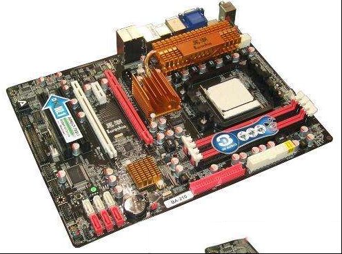

  3、配件质量引起的黑屏问题
  电脑配件质量不佳或破坏,是引起显示器黑屏问题的主要成因。如内存,显卡,主板、处理器等出现问题肯定可能引起黑屏问题的出现。其问题表现为显示器灯呈橘黄色,此时可用替换法更换下显卡,内存、处理器,主板等部件试试,这是最简便最快捷的搞定办法。
  4、超频引起的黑屏问题
  过度超频或给不合适于超频的部件进行超频不仅会造成黑屏问题的产生,严重时还会引起配件的破坏。若过度超频或给不合适于超频的部件超频后散热不良或平常运用中因风扇破坏导致无法给处理器散热等等都会造成系统自我保护死机黑屏。
