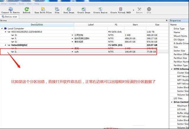

  首先打开这个软件,然后双击需要恢复的那个磁盘选中需要恢复的那个分区,双击该分区,如果是问题不严重的情况下,马上就可以在右边看到分区的数据了。
电脑硬盘分区报错
  如果此时没有达到效果的话,可以运用右键点一下,然后运用扫描功能,英文版应该是SCAN这个标志,一般扫描十到十五分钟就可以停下了,左边会出来一些扫描得到的分区,正常一般选绿色的扫描出来的分区,也是双击,然后右边也就能出现扫描结果了。

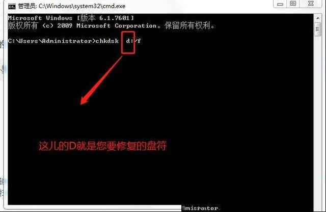

  如果大家觉得麻烦的话,在碰到”显示目录结构破坏“情况下,可以运用一个CHKDSK 盘符/f 这个命令来清除错误的地方,但是个人不建议运用这个命令,因为有可能会造成一些数据遗失。

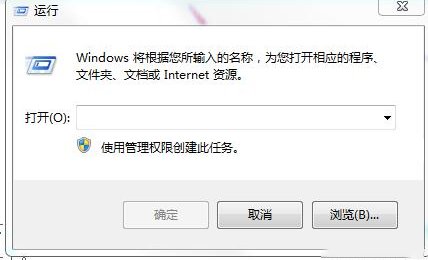

  CHKDSK运用方式,打开电脑左下角的运行,输入CMD,然后输入命令回车等待运行完毕就可以了。然后重新启动电脑,如果是移动硬盘需要先拔出再接入电脑一般就可以正常显示了。
