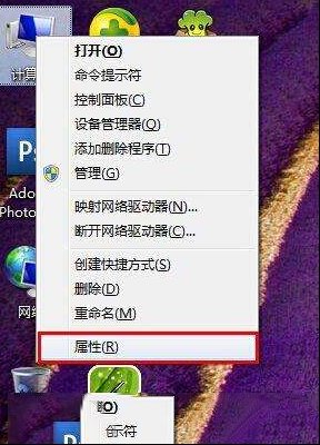

  1、首先我们鼠标右键单击“计算机”图标,弹出菜单之后选择“属性”的选项,如下图所示:

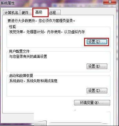

电脑照片无法预览缩略图如何维修  3、在系统属性窗口中,切换至高级选项卡,在性能的选项下面点击“设置”选项,如下图所示:
电脑照片无法预览缩略图如何维修  4、再切换至“视觉效果”选项卡中,我们在自定义设置窗口中,找到“显示缩略图,而不是显示图标”并将其勾选,如下图所示:
