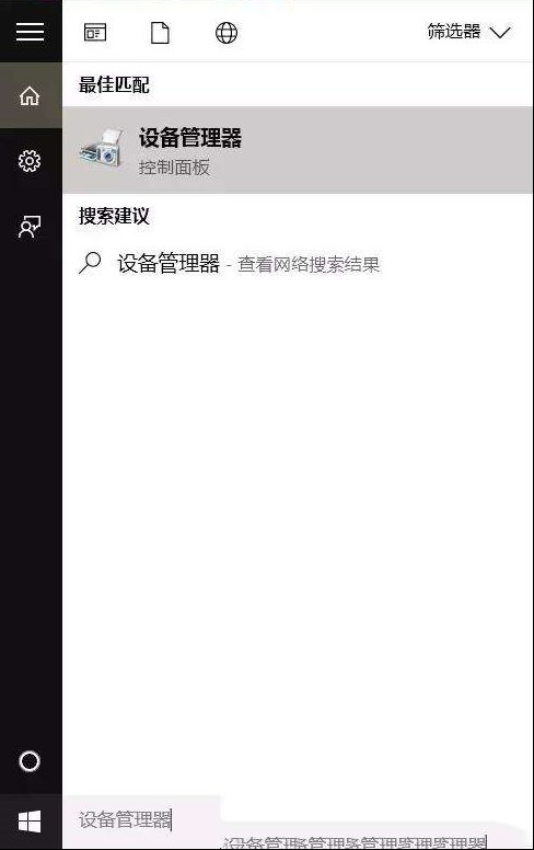

  1.插入U盘,在桌面左下角搜索框内输入“设备管理器”并将其打开。

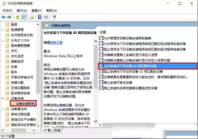

  4.同时按下Win键+R键,输入gpedit.msc进入组策略(家庭中文版先请看→添加组策略)
  5.在左侧栏目中,依次找到计算机配置—管理模板—系统—设备安装—设备安装限制,在右侧设置页面双击“允许安装与下列设备ID相匹配的设备”。

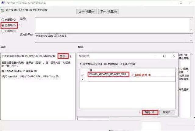

  6.双击打开页面后,点选“已启用”,在下方选项中点击“显示”,将U盘的硬件ID信息粘贴至弹出的窗口中,确定并使用。

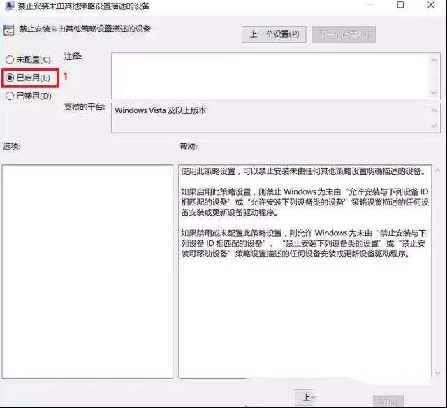

  7.双击打开“禁止安装未由其他策略设置描述的设备”,勾选已启用,使用并退出。
   设置完成后,机器只能识别到硬件ID被存入组策略的U盘,若有多个U盘需要被识别,按照上述方式,添加硬件ID。若想取消U盘识别限制,将“禁止安装未由其他策略设置描述的设备”改为已禁用或未配置就可以啦!
