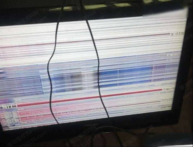

    收到同行送来的故障机壹台长虹LT26620液晶电视,故障表现为花屏,用户反映前段时间就出现问题,只不过是每次开机花屏,一分钟以后就会正常收看,现在一直都花屏。插电试机果然如此,故障看图,拆机检查。

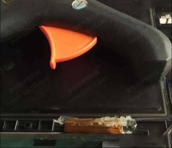

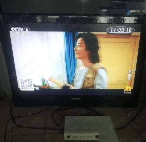

         直奔主题,此机采用的龙腾光电,屏和逻辑板一体,经检查VGH、VGL等电压全部正常,估计又白忙活了,用户反映以前是冷开机犯病,心想是不是FPC软排接触不良呢?于是用手轻轻去碰各组FPC当碰到右边第一个时,图像正常了一下,感觉有戏,于是个用户商量,是屏问题,不好治,死马当活马医,不好电视报废,于是准备胶枪,用手按压右边FPC,图像正常后用胶固定,试机至此一直正常,到此故障修复。
