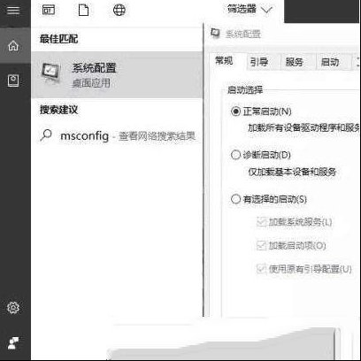

  1.在微软小娜搜索框中输入msconfig,然后打开搜索结果中的“系统配置”。

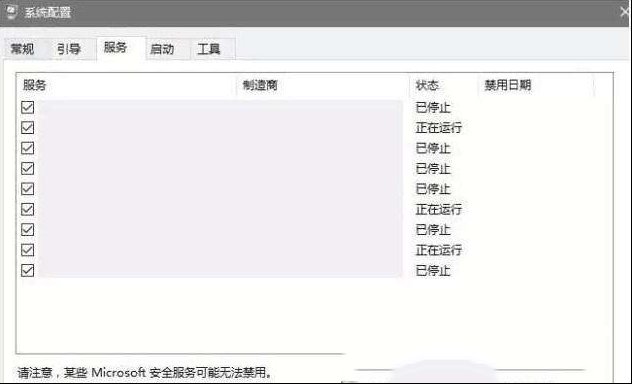

  2.在【服务】选项卡上,将 “隐藏所有 Microsoft 服务复选框” 勾选,然后点击所有禁用按钮。
  3.在【启动】选项卡上,打开 “任务管理器” ,把每个启动项禁用。
  4.然后关闭任务管理器,在系统配置窗口点击确定时重新启动即可。
