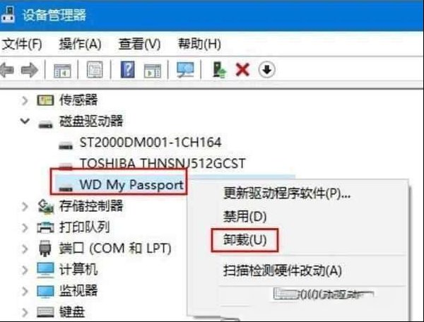

搞定方式一:重装移动硬盘驱动:
  1、打开控制面板—设备管理器,在磁盘驱动器列表中找到你的设备,右击卸载。
  2、拔下数据线,并重新连接移动硬盘,此时驱动程序会自动加载,一般可恢复正常。

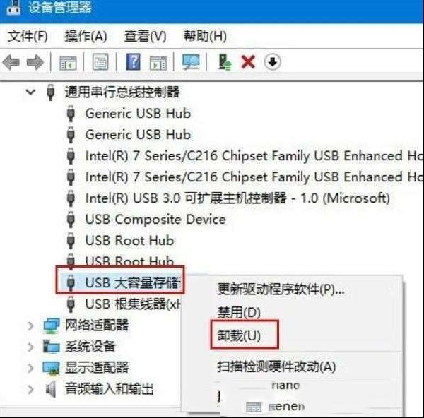

搞定方式二:重装USB控制器
  1、打开控制面板—设备管理器,展开通用串行总线控制器,右键单击设备选择“卸载”,每个设备重复以上操作。
  2、完成后,重新启动计算机,连接移动硬盘,系统会自动安装USB控制器。

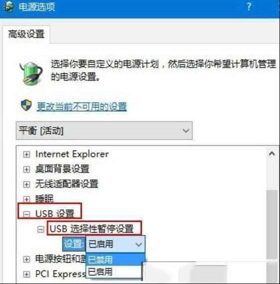

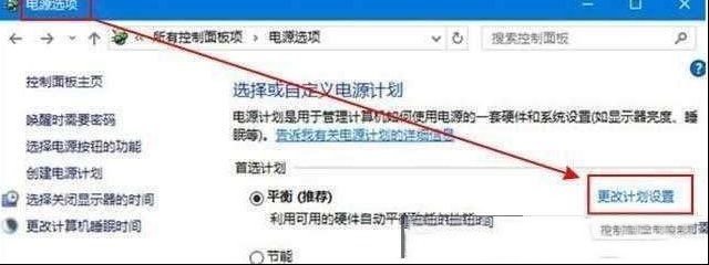

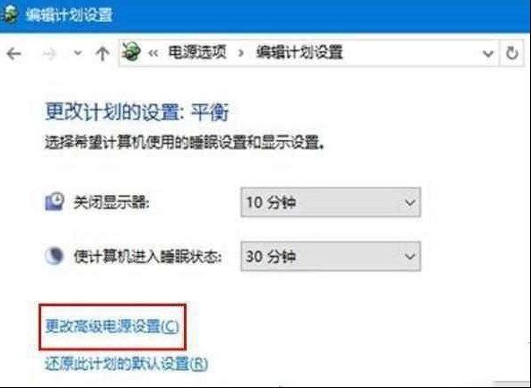

搞定方式三:禁用 USB 选择性暂停设置
  1、控制面板——电源选项,单击当前所选的电源计划旁边的更改计划设置。
  2、单击更改高级电源设置。
  3、展开USB设置—USB选择性暂停设置,将其设置为“已禁用”,点击确定。
