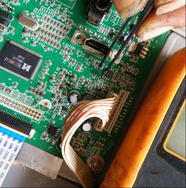

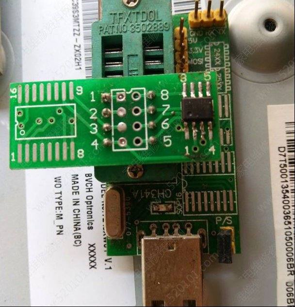

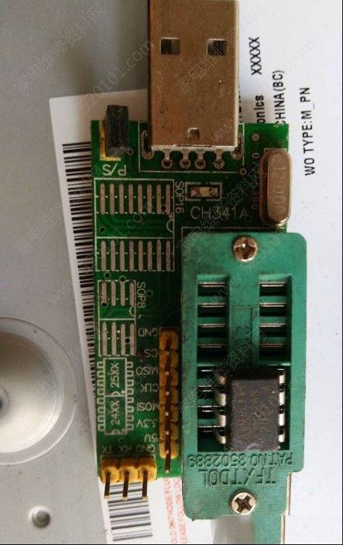

    最近收到同行送来的故障机壹台转修的长虹LT24630X电视,故障表现为花屏,但是字符这些却是正常的。很典型的屏参错误的现象。在打开外壳之前,心想这是长虹的通病,最多是屏参不对,但是打开机壳后,傻眼了,只见主板,逻辑板(和屏连在一起。)友达T240xw01屏。前维修师傅都处理了一遍,更绝的是,主板和屏边板上的插座都取消了,屏线直接焊接在插座上,看来没有少费工夫。因为当时手上没有原厂遥控器。就打算采用重写数据的办法处理。这样更直接一些。 随即在网上找数据,一共找了4个。拆下25F40。重写一个试机,不行又换数据。4个数据都换完了。故障居然是一模一样。心里就感觉到有点不妙。难道真的不是数据的问题么。
       但是多年的维修经验又告诉我,应该就是数据的问题。马上订购一个原型号遥控器。(用万能遥控试了几次,进不了总线)今天下午到货后。马上开始操作。先按静音_菜单_7217。马上显示出调节菜单。把屏参改到AU24后关机重启后正常。
         修这台机器最奇怪的地方是。以往长虹的(其它品牌也有)机器出现很多屏参方面的故障。但是通过写数据的办法,往往都能够解决问题。这个机器表现出来却很奇怪。不知道是如何维修。所以个人认为是比较奇特的案例。
