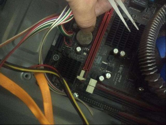

今天店里来了个机器电池没电了,开机报错。

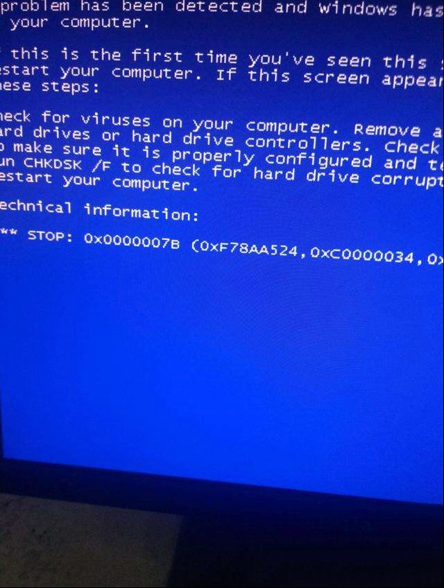

点f1过去后,进系统又蓝屏。

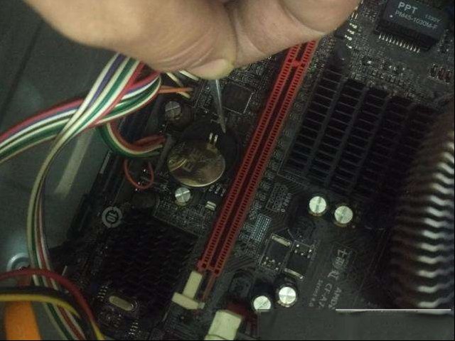

看代码,加上先前的主板报错。考虑主板应该问题,然后进BIOS看了下,改过来确认主板设置问题。然后给换了电池。电脑断电,然后把机箱打开。看见纽扣电池,把它扣下了,边上有个铁的小卡,一按就下来了
把新电池安上。

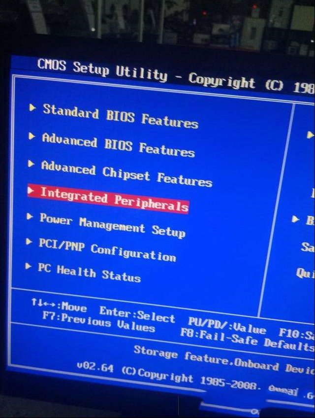

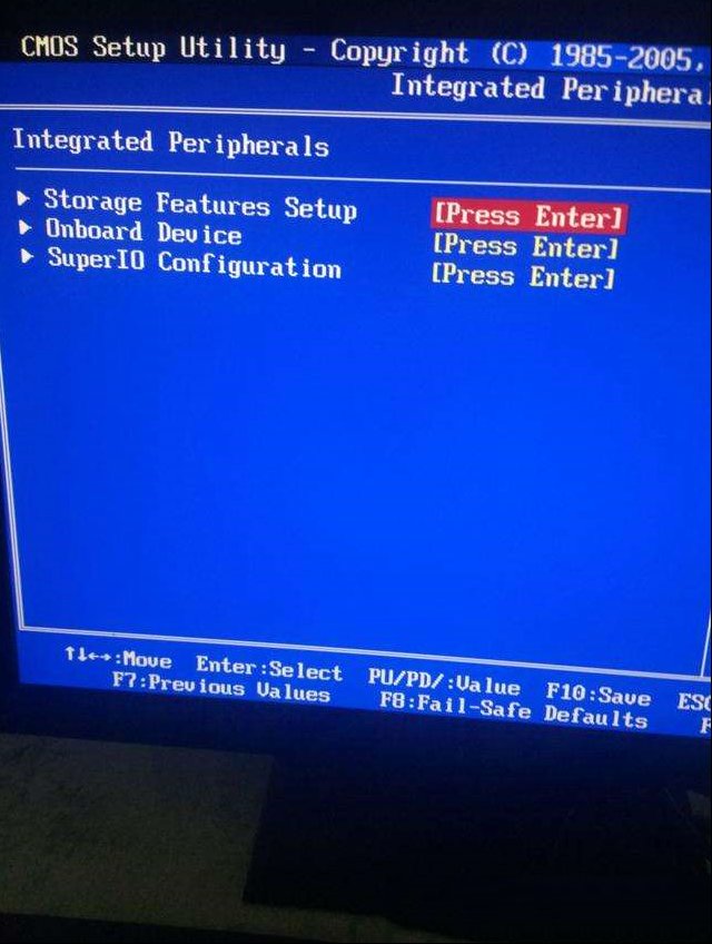

开机点del(有的是f2或f9等),进入BIOS。选择integrated peripherals。
进入后选择storage features 那项,点回车。

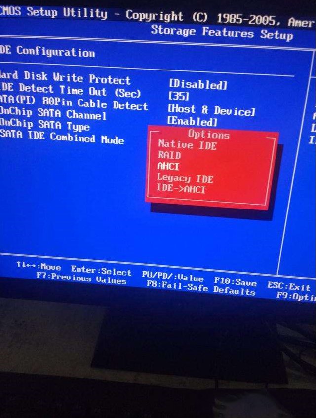

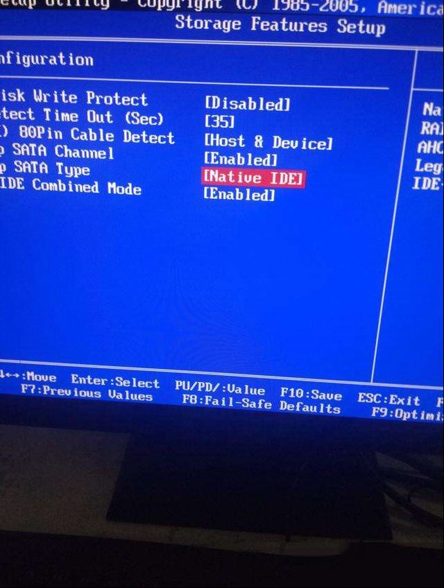

找到onchip SATA type哪项
把native IDE改成AHCI。(这台电脑是win7系统,要是XP的蓝屏就把AHCI改成IDE)。

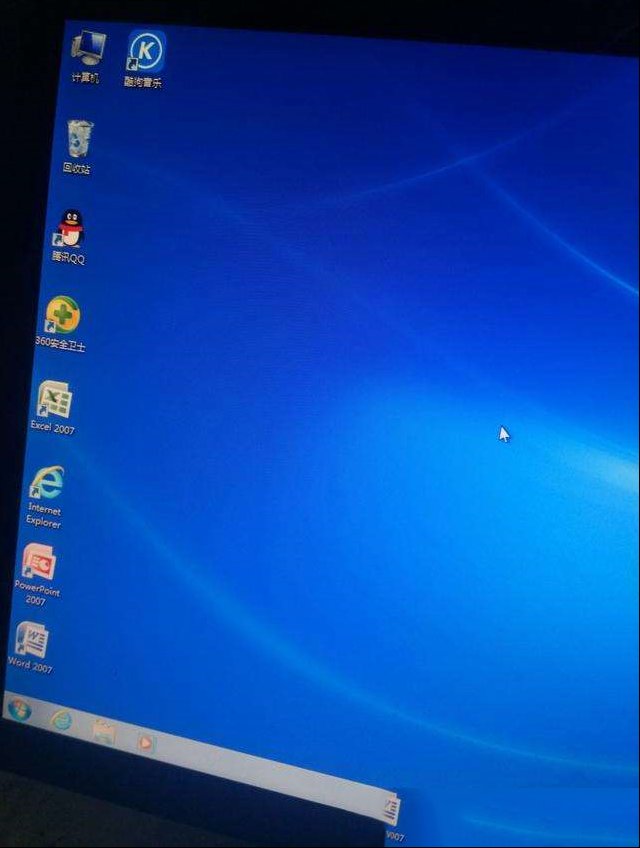

改完后,把系统时间改下。(也可以进入系统再改)都改好点f10,点yes保存退出就可以了。
这台电脑大约5,6年了吧,正常都是XP进入蓝屏。主板默认AHCI,一般做XP的时候改成IDE的。
