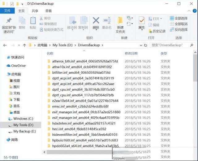

  启动命令提示符(管理员)后,输入dism /online /export-driver /destination:D:\DriversBackup
懒得重装Win系统,找驱动太麻烦?2条命令让这步So Eazy! 图
  大家注意下,D:\DriversBackup是小编随便建立的备份文件夹,懒得弄就直接复制这个命令,想要让驱动备份到想要的地方,就先新建个文件夹,然后把路径添加到命令结尾。稍微等待命令执行完毕就好鸟。
  恢复(或安装)驱动也是一条命令就搞定,Dism /online /Add-Driver /Driver:D:\DriversBackup /Recurse,这么一来,重装系统就和玩一样,超级简单了吧?
