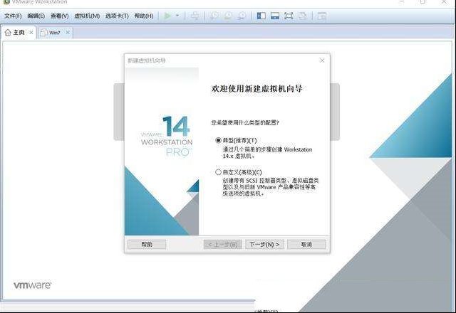

  运行VMWare,出现下图,我们选择"创建新的虚拟机"
  选择"创建新的虚拟机",配置类型选择"典型",点击"下一步"。
  建立WINDOWS虚拟机选择"典型"即可。选择第二项"安装程序光盘映像文件"。

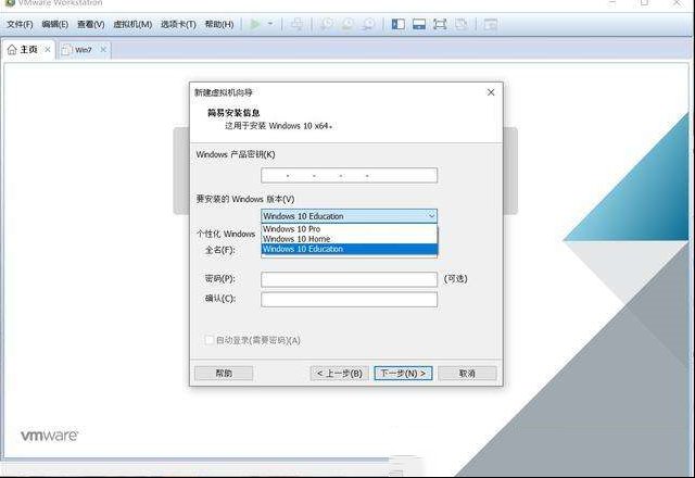

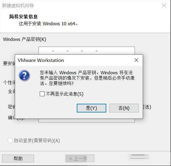

  建议用原版镜像,可以去微软官网下载。产品密钥可先不填,系统版本根据你下载的镜像选择,笔者的镜像文件包含了3个版本,分别是Pro(专业版)、Home(家庭版)以及Education(教育版),可根据你的需要自行选择。要注意的是,如果你拥有WINDOWS提供的正版密钥,则必须选择与密钥相同的系统版本,否则无法正确激活,设置完成点击"下一步"。
  不一样镜像包含的版本不一样,可根据自己的需要选择WINDOWS版本,选择"是"跳过提示。

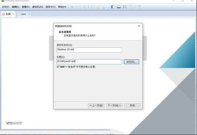

  WINDOWS可以在安装完成之后再进行激活,设置虚拟机名称以及虚拟机存放位置,建议放在C盘以外的位置。设置完成点击"下一步"。

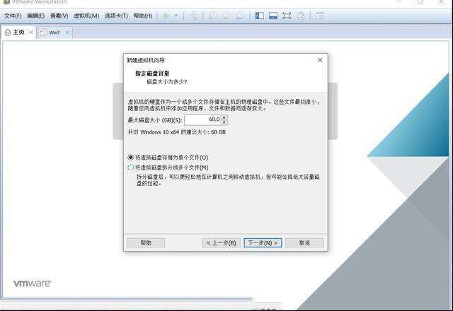

  强烈不建议放在C盘,"最大磁盘大小"这个可以随意设置,并不真实占用物理硬盘空间,所以这里建议可以设置大一些,"将虚拟磁盘储存为单个文件"。
  拆分成多个文件会大大降低磁盘性能,除非你的物理硬盘格式是FAT或FAT32,否则强烈建议选择储存为单个文件,设置完成点击"下一步"。

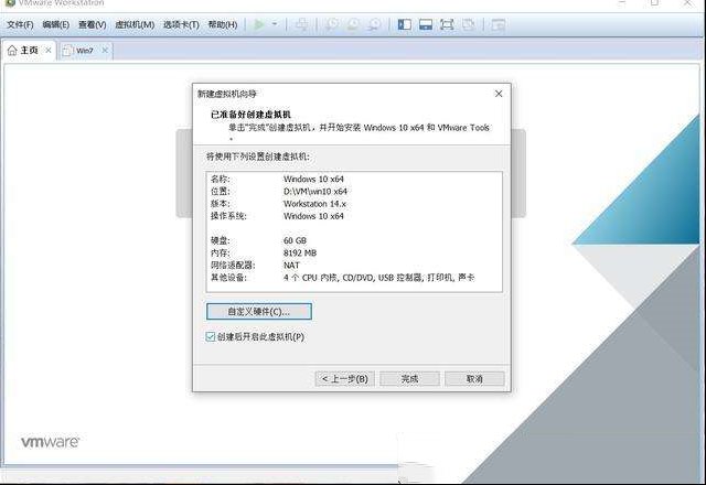

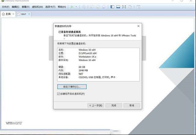

  拆分成多个文件估计是为了兼容FAT32硬盘格式,先不要着急点"完成",我们最后还需要配置虚拟机的"硬件性能",点击"自定义硬件"

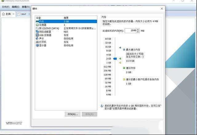

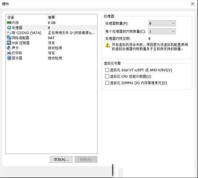

  别忘记点击"自定义硬件"根据你的实际运用情况调整硬件性能,内存一般不要超过物理内存的一半,不然可能会造成宿主机卡慢。我的笔记本是16GB内存,划分8GB给虚拟机足够了。
  内存设置成物理内存50%即可。
  特别注意:处理器内核数不能超过物理核心数

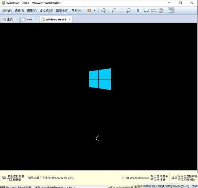

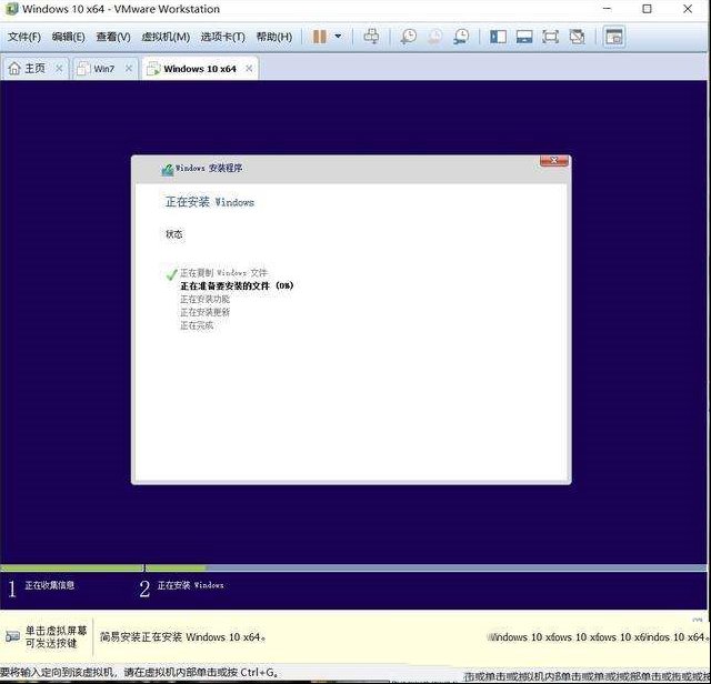

  设置完成,准备安装系统,VMware会先划分虚拟磁盘空间,完成后就开始安装Win10系统。虚拟机重新启动,自动进入Win安装页面。
  稍等片刻,VM支持Win10简易安装,非常方便。
  开始安装WINODWS。

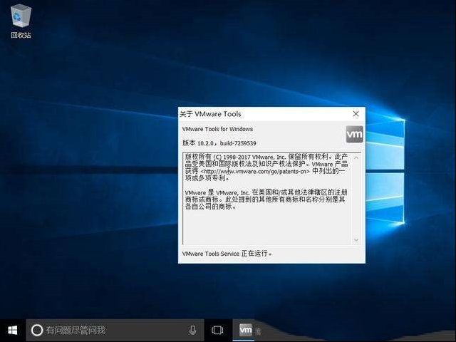

  VMWARE TOOLS也自动安装完成。
  如果VMWARE TOOLS没有自动安装,可以点击屏幕顶部工具条上的虚拟机按钮,选择"安装VMWARE TOOLS"。
