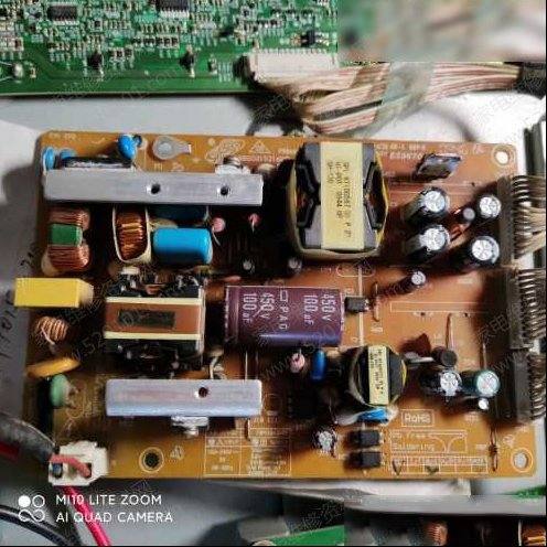

摘要: 收到同行送来的故障机壹台长虹LT32710液晶电视,故障表现为开机蓝灯闪烁,不能二次开机,测量大电容有390V,就是没有24V输出,待机5V也有,目测没有元件烧痕和电容起包的现象,大电容有390V,强制开机也没有24V输出。后来 ...
    收到同行送来的故障机壹台长虹LT32710液晶电视,故障表现为开机蓝灯闪烁,不能二次开机,测量大电容有390V,就是没有24V输出,待机5V也有,目测没有元件烧痕和电容起包的现象,大电容有390V,强制开机也没有24V输出。后来发现是两个小电容没有容量引起电源芯片不能工作,分别是Ec9.33uF和Ec2,10uF引起的,更换后修复。
