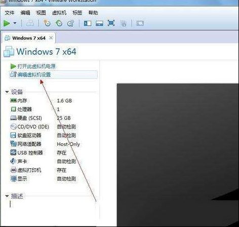

  1、 运行你安装的虚拟机

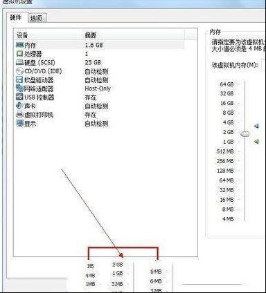

  2、插入你制作好的快启动U盘启动盘,点击编辑虚拟机设置。

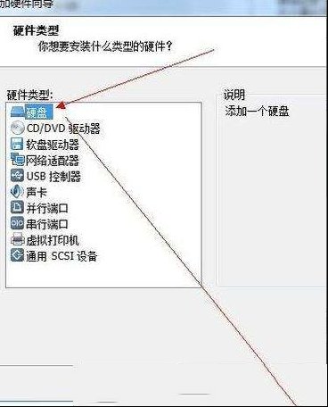

  3、在编辑设置里面选择添加。
  4、选择硬盘。

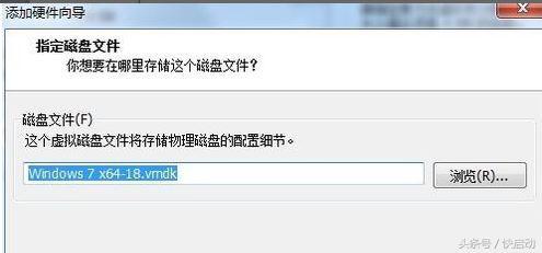

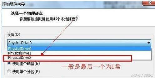

  5、点击运用物理磁盘。
  6、 选择你的U盘,最后一个可能是你的U盘。点击下一步完成添加。
  7、点击确定。

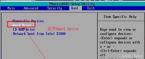

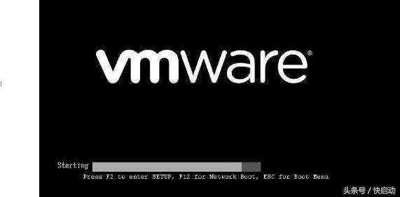

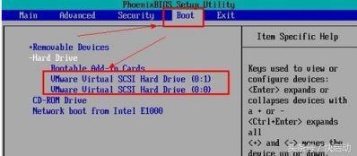

  8、在你的虚拟机系统信息上面会多出一条如下图所示的“运用设备\\.Ph”的物理磁盘。现在开机启动你的虚拟系统。进入虚拟机的BIOS里面:按F2进入虚拟机的BIOS。
  9、点开“Hard Drive”。

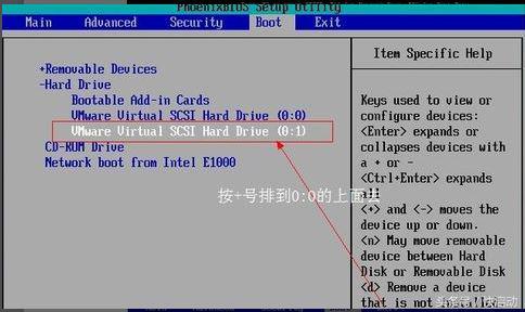

  10、在优先启动项里面选择0:1优先启动。
  11、最后按F10保存设置退出BIOS。
  12、大功告成!
