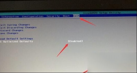

3、转到Exit,把OS Optimized Defaults设置为Disabled或Other OS;
4、选择Load Default Settings回车加载设置;

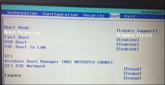

5、切换到Boot,把Boot Mode从UEFI改成Legacy Support;
6、再把Boot Priority设置成Legacy First,按F10弹出窗口选择yes回车;

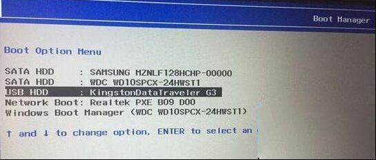

7、插入快启动U盘启动盘,重新启动按F12(或Fn+F12)调出启动管理菜单,选择USB HDD启动;

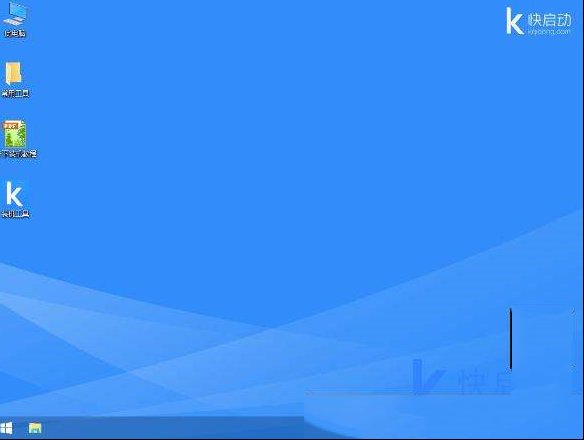

8、启动进入U盘后会直接进入快启动win10pe系统;

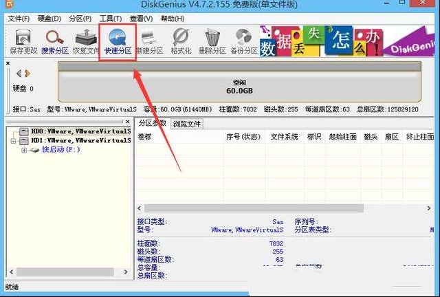

9、在PE系统桌面的工具文件夹中找到并打开DiskGenius分区工具,点击【硬盘】,先【删除所有分区】,保存更改,再【转换分区表为MBR格式】,最后进行【快速分区】;
10、完成分区之后,运行快启动pe装机工具,进行win7系统的安装。
