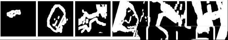

  在着手训练神经网络之前,首先生成了 55,116 个具有随机纹理和任意形状、大小的马赛克形状作为训练集。他们还生成了近 25,000 个马赛克图形作为测验数据集。 为了提升图像重建的准确度,根据马赛克形状的相对大小把这些图像进一步分成了六类。
震撼!英伟达新算法可以重建像素有缺失的图像 图2为了训练生成的马赛克例子
