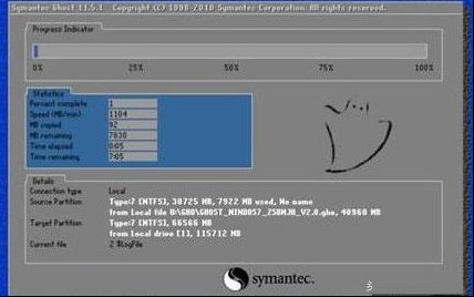

  现今装系统的必备神器——U盘,首先U盘做好引导也就是我们说的PE系统,比如大白菜PE系统,下载上述PE安装好,根据提示操作就可以完成PE系统的制作。下载windows7镜像文件,储存在U盘里。设置U盘启动,进入PE系统,指定保存在U盘里的镜像文件,一键安装,喝杯茶回来系统已经安装成功了。

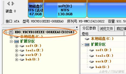

  进入PE系统,打开DiskGenius磁盘管理软件,选中我们安装系统的硬盘

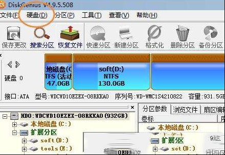

  选中“硬盘”选项

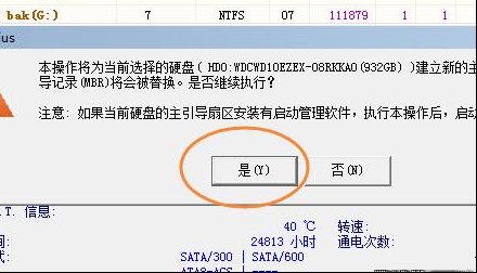

  点击“重建主引导记录”选项
  点击“是”即可
  重新启动电脑即可自动正常安装好WINDOWS系统。
