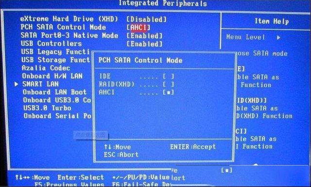

  3、重新启动电脑之后,连续按DEL,进入BIOS,在“Integrated Peripherals”页面中,将“SATA RAID/AHCI Mode”更改为“AHCI”(不一样BIOS选项名称会有细微差别)。
  4、将“SATA RAID/AHCI Mode”更改为“AHCI”保存重新启动,进入系统后系统会自动安装AHCI 的驱动程序。安装好后系统会要求再次重新启动,重新启动之后,硬盘的AHCI模式就打开了。
