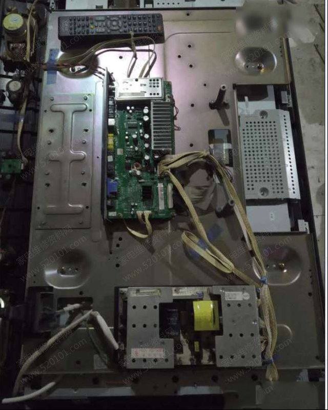

    收到同行送来的故障机壹台长虹LT32700液晶电视,用户反应说电视机灯亮不开机,偶尔一次可以开机,经试机灯由红灯转为绿灯闪烁,黑屏,反复开机故障依旧,开壳检测5VSB正常,电源开启信号正常,主5V和24V无电压,判断为电源板故障。

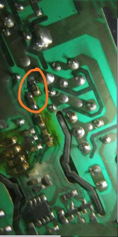

         与用户协商好修板与换板价格后,送走用户继续检查,由于用户说有时可以开机,故将电源板全部补焊,故障不变,检查PFC电压为365V,显然偏低,将大电容换掉,故障依旧,怀疑R13  R14电阻变质,将电压拉低,电阻拆除测量正常,旧板拆除两个电阻,换好开机正常,PFC电压升至385V,反复开关机正常,由于太晚了,第二天装好盖子,试机一天正常,维修结束。
