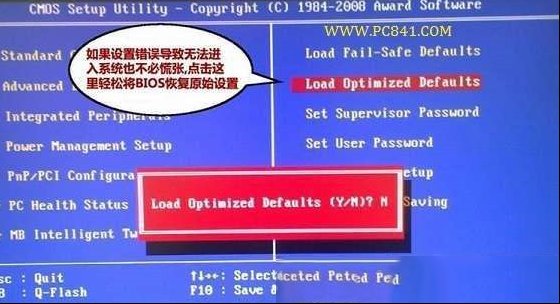

  1、如果你电脑还能进入Bios设置里边,只是想清楚BIOS密码的话,那很简单,方式是进入电脑Bios设置,然后选择“Load Optimized Defaults”选项,之后会提示是您否将BIOS恢复到原始设置,我们选择确定即可(看到如下提示,按下键盘的上 Y键,即表示确定(Yes)),如下图:
