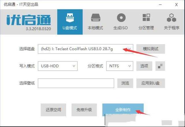

  在开始安装系统之前我们需要准备一个2g以上的U盘,pe制作工具(推荐运用优启通),MSDN win10原版安装包。
  制作pe启动盘,打开优启通并插入U盘单击全新制作,等待制作完成。
优启通pe制作

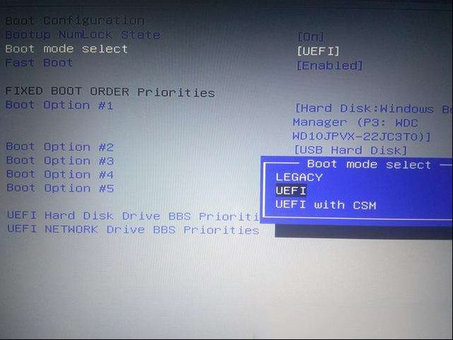

2.BIOS设置
  根据自己的电脑或主板品牌查找进入BIOS的方式,比如大部分台式电脑在开机同时按del键,华硕主板按F2键,设置boot mode select选项为uefi,将Boot Option #1 设置为从usb启动。
uefi选项
  ps:如果要安装win7系统,请打开CSM并将Secure boot选项设置为Disabled。
Secure boot设置为Disabled

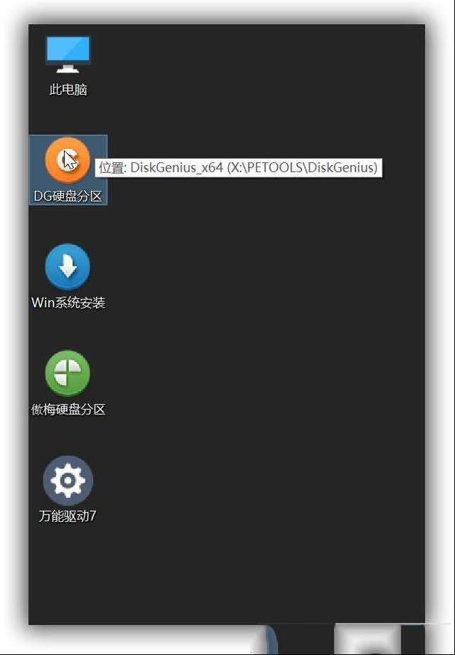

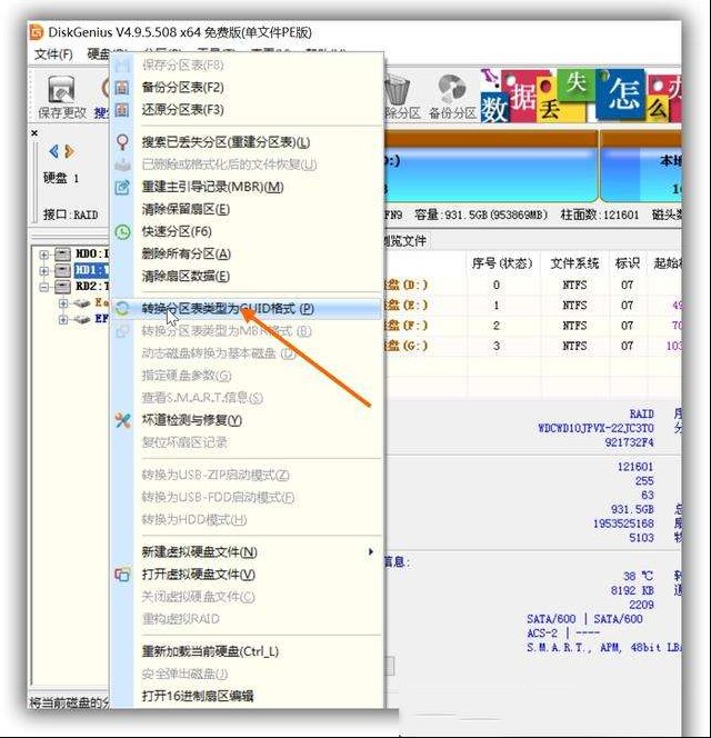

  1)进入pe系统后双击桌面上的DG硬盘分区打开。
DG硬盘分区
  2)右键单击自己的硬盘选择转化分区表类型为GUID格式。
转换分区表类型为GUID格式
  在弹出的窗口单击确定后点击左上方的保存更改。

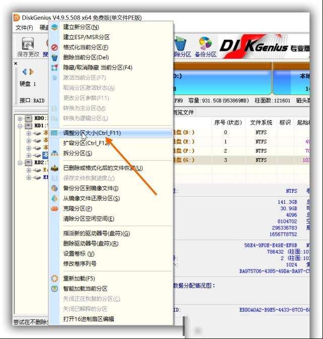

  3)选中任意一个分区(推荐最后一个分区)右键选择调整分区大小。
调整分区大小

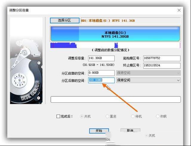

  4)在弹出的窗口设置分区后部空间,建议大小在200M以上,点击开始等待操作完成。
调整分区大小

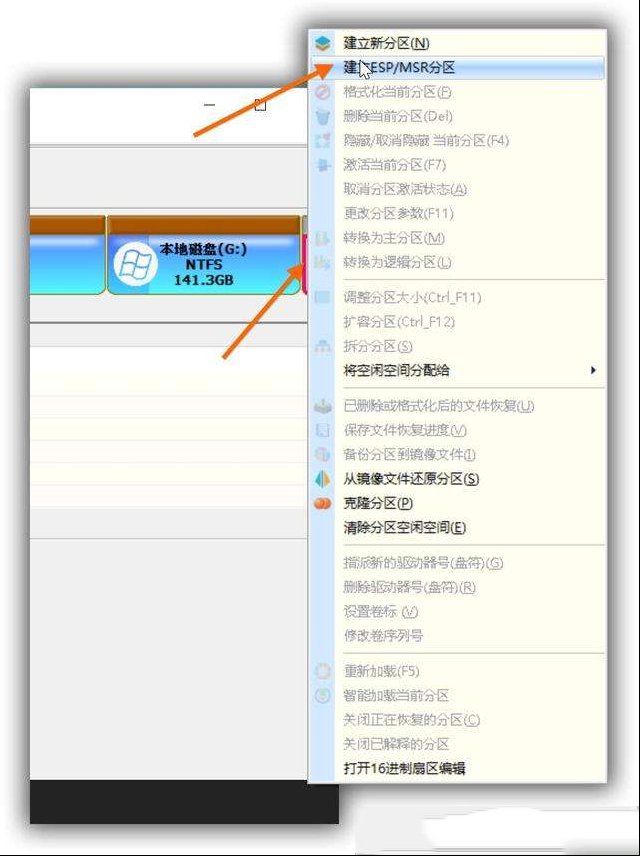

  5)右键单击刚刚分配出来的空间选择建立ESP/MSR分区。
建立ESP/MSR分区

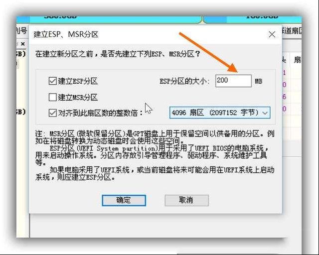

  6)在弹出的窗口设置esp分区的大小,推荐200M以上,MSR分区可以没有,所以我们选择不创建。
设置ESP分区大小
  点击确定等待操作完成,至此,硬盘分区表转换为gpt和ESP分区创建完成。

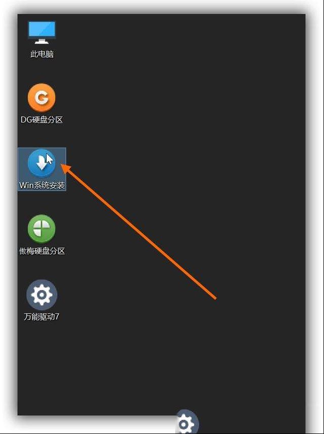

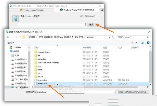

  双击下载好的win10系统镜像,系统会自动挂载到虚拟光驱,关闭窗口,打开桌面上的Win系统安装程序。
Win系统安装

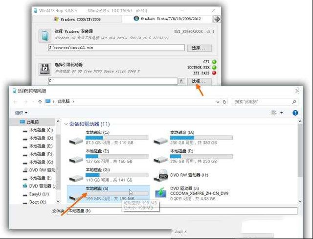

  Win安装源选择下图路径下的install.wim文件,点击打开。
选择Win安装源
  引导驱动器选择我们刚刚创建的ESP分区,注意分区大小,不要选错。
选择引导驱动器
