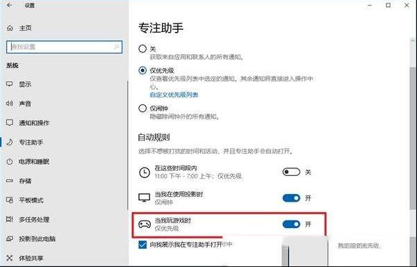

6、游戏时Atl+Tab切换缓慢
  玩游戏时,如果运用Alt+Tab快捷键切换多任务,系统响应非常缓慢。
  问题出自新的专注助手(Focus Assist)功能,相似手机上的免打扰模式,可以在设置中关闭当我玩游戏时开启专注助手功能。

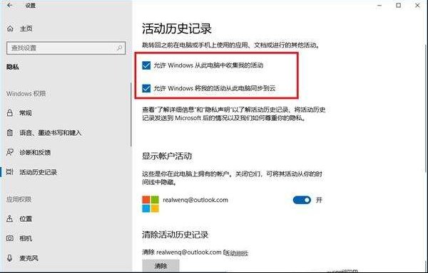

9、资源管理器频繁崩溃
  很可能是新的时间线(Timeline)功能引起的,开启后在同步阶段,资源管理器就会频繁崩溃。
  暂时只能禁用此功能,在系统设置-隐私-活动历史记录中,将右侧的允许Win从电脑中搜集我的活动、允许Win将我的活动从此电脑同步到云。
  但有时禁用词功能也无法搞定,因为这个功能其实是无法彻底关闭的。
  也有人认为和显卡驱动有关,还有人提出是Win系统用户文件夹破坏,需要重建。
