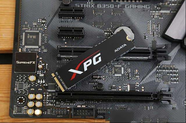

  要装系统进PCIe SSD,当然我们得有个PCIe SSD。这里我们运用的是威刚XPG SX6000 256GB。威刚 SX6000 M.2 SSD是威刚继SX9000、SX8000、SX7000之后又一款全新的NVMe SSD产品,定位于入门级别。性能方面,连续读取速度达到1062MB/s,写入速度达到843MB/S,比起SATA SSD的性能优秀很多,而且这款SSD相比一般的PCIe SSD要实惠很多,是平民装机首选SSD之一。

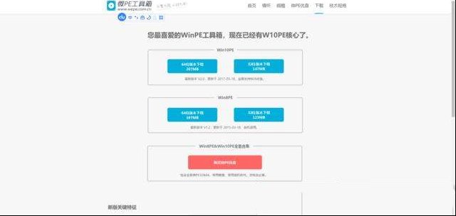

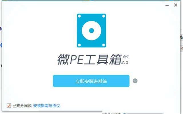

  在这里我们就要运用到一个叫微PE的第三方PE系统安装工具了。百度微PE,进入微PE的官方下载页面下载WinPE工具箱,选择喜欢而且适合的版本下载就好。
  打开刚刚下载完的安装程序,选择安装进U盘,也就是图中框红的地方。
  然后按照喜欢选择安装方式。这里选择默认的方案一。

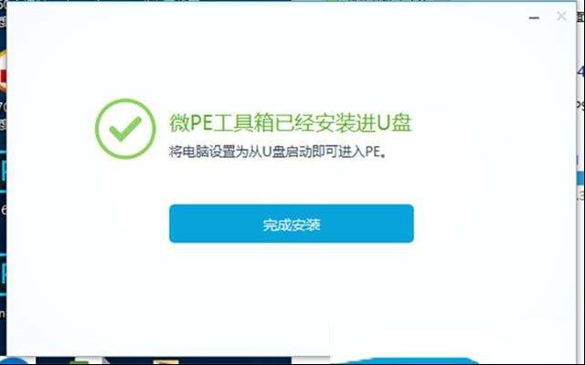

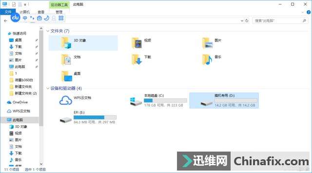

  这样我们就把一个PE系统装进U盘里面了,现在我们就可以绕过固态盘通过U盘启动直接进入PE系统,对电脑进行重装系统等操作。

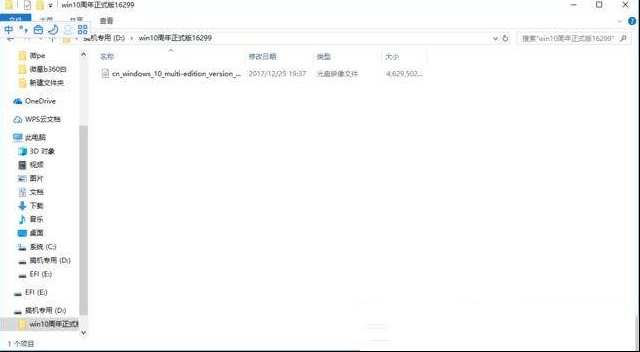

  接下来要把事先下载好的系统镜像放置在U盘上,这样我们的准备工作就大功告成了。

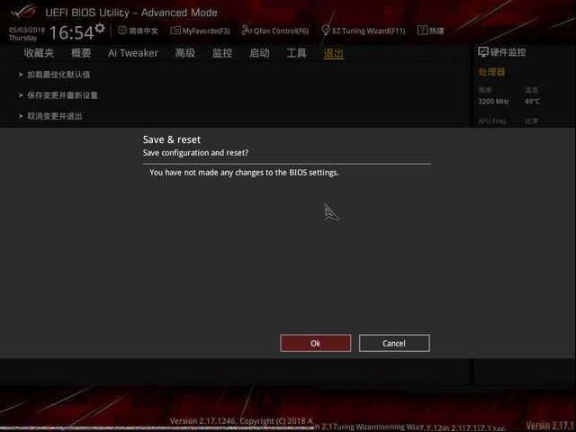

  这里某冬运用的是Ryzen 5 1600和华硕ROG X370I的平台。开机进入主板BIOS,调整启动顺序,将我们的U盘设为第一启动选项。
  然后保存并且离开,电脑自动重新启动。

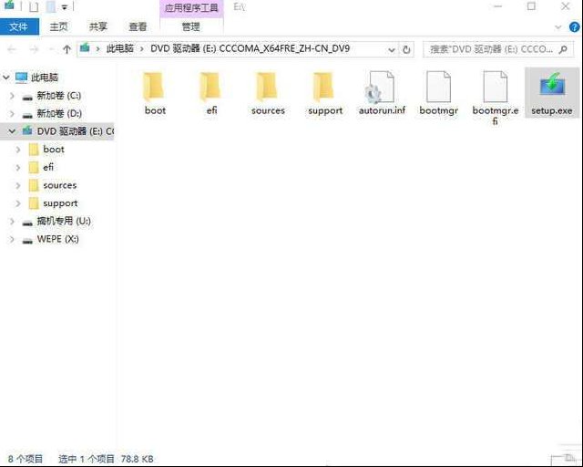

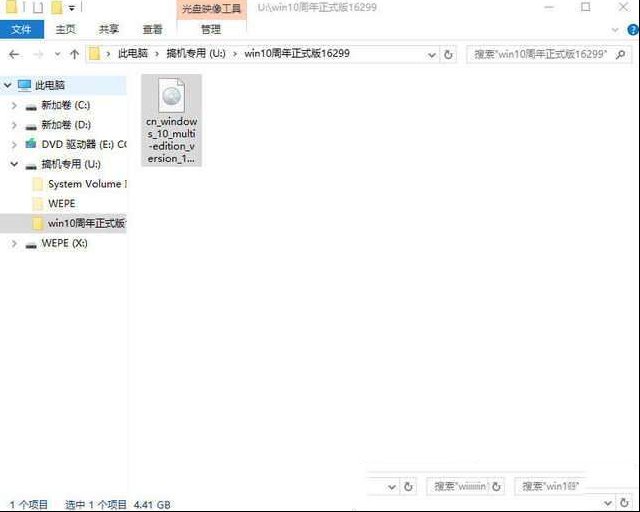

  找到U盘里面的系统镜像,双击打开,可以看到装系统的运行程序,双击setup。

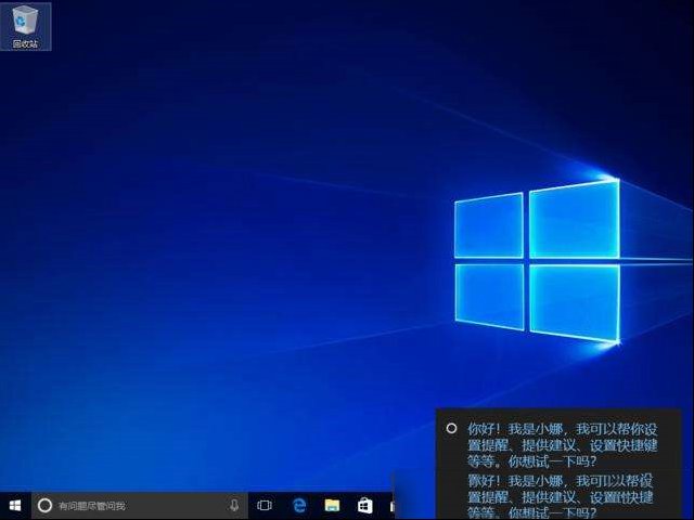

  顺着安装程序操作,经过一番不可描述的过程后,系统就安装完毕,电脑再启动时就自动以SSD为第一启动项,然后就能看到系统被安装在PCIe SSD上了,是不是很简单。
  当然有些比较老的主板可能不能自动识别启动设备,此时我们只要再进一下BIOS,把第一启动选项设置为已安装系统的PCIe SSD保存并退出就好。
