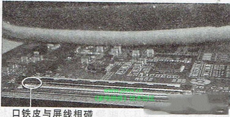

    收到同行送来的故障机壹台32英寸液晶电视,故障表现为灰屏,声音正常。开盖观察,发现主板有局部烧焦现象,如图1所示。测12V上屏电压为0V,烧焦部位为屏供电电路。据用户说不久前也出现相同故障,换过一块主板。看来不可贸然换板,一定还有隐性故障。
        观察逻辑板没见异样,测逻辑板各电源端、滤波电容稳压块均无短路现象。连接好上屏线,测逻辑板电源端对地电阻为0Ω。拔掉主板端的上屏线,测主板的排插阻值正常;再拔下逻辑板接口的屏线,测量屏线和逻辑板无异常。在插上逻辑板的屏线时发现,上屏线中的供电线与逻辑板插口铁皮短路,如图2所示。为排除故障,先将铁皮往上撬一点,再插好屏线,如图3所示。更换主板后试机,故障机修到这里,终于修好值得探讨。。
        编者注:在检修液晶彩电时,若发现主板的上屏电压开关管烧焦或炸裂,这通常表明上屏电压存在严重短路现象,具体原因有逻辑板电路短路、上屏线插反或者未接到位。对于此类故障,必须排除短路现象,且不可贸然更换主板或上屏电压开关管。
