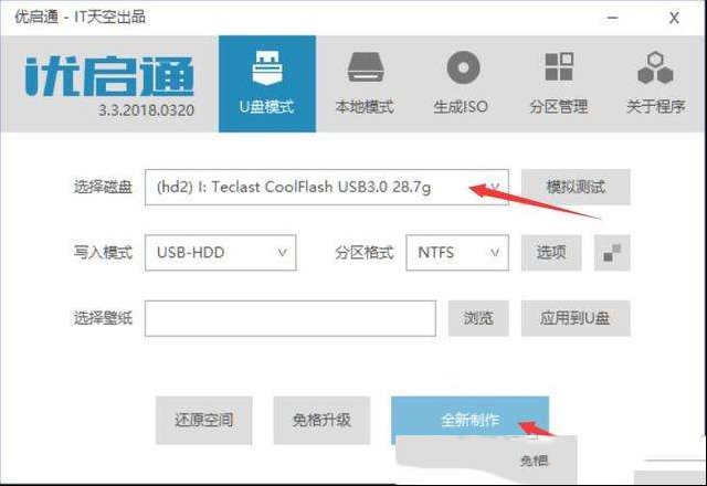

  在开始安装系统之前我们需要准备一个2g以上的U盘,pe制作工具,MSDN win10原版安装包。pe制作工具有很多,比如:U启动、U深度、优启通等,这里以优启通为例。
  制作pe启动盘,打开优启通并插入U盘单击全新制作,等待制作完成。
优启通pe制作

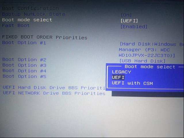

  根据自己的电脑或主板品牌查找进入BIOS的方式,比如大部分台式电脑在开机同时按del键,华硕主板按F2键,设置boot mode select选项为uefi,将Boot Option #1 设置为从usb启动。
uefi选项

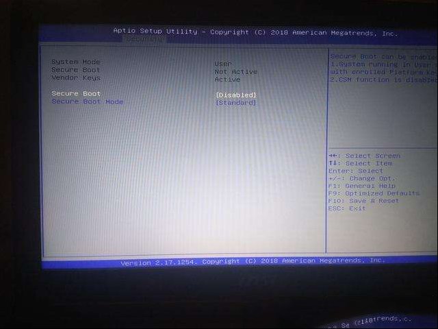

  ps:如果要安装win7系统,请打开CSM并将Secure boot选项设置为Disabled。
Secure boot设置为Disabled
  保存并重新启动然后插入刚刚制作好的U盘。

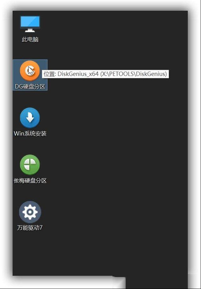

1)进入pe系统后双击桌面上的DG硬盘分区打开,
DG硬盘分区

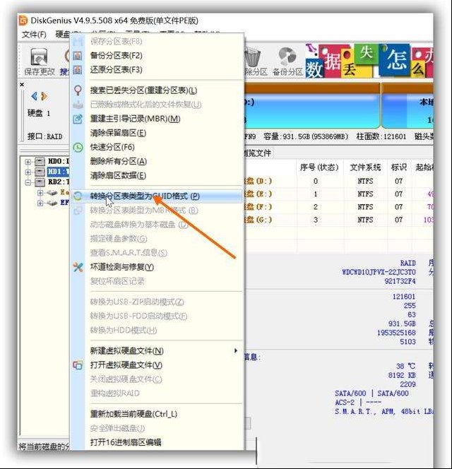

2)右键单击自己的硬盘选择转化分区表类型为GUID格式
转换分区表类型为GUID格式
  在弹出的窗口单击确定后点击左上方的保存更改。

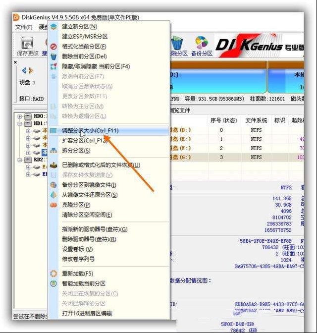

3)选中任意一个分区(推荐最后一个分区)右键选择调整分区大小,
调整分区大小

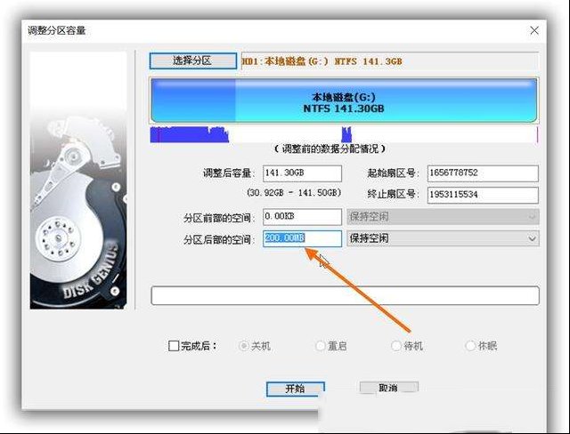

4)在弹出的窗口设置分区后部空间,建议大小在200M以上,点击开始等待操作完成。
调整分区大小

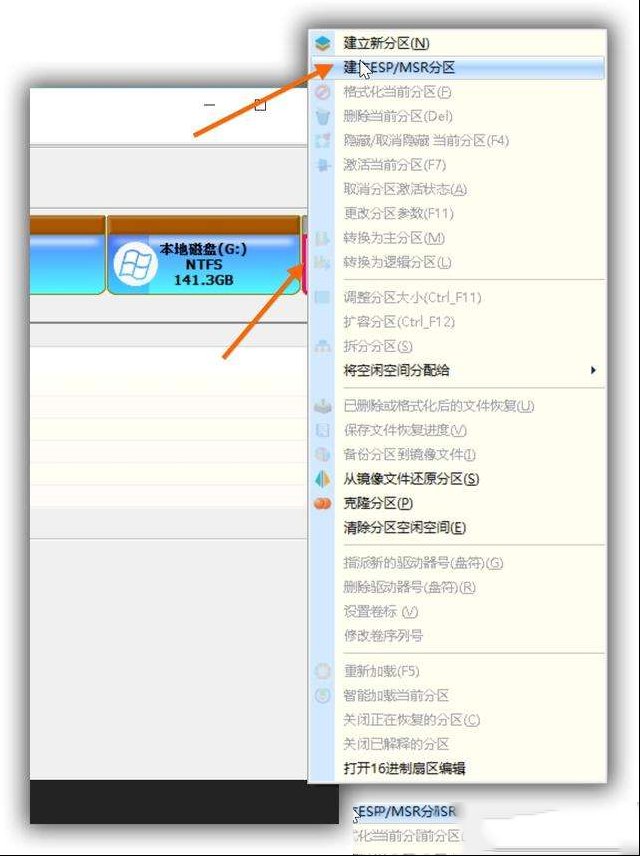

5)右键单击刚刚分配出来的空间选择建立ESP/MSR分区
建立ESP/MSR分区

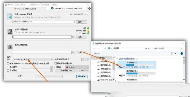

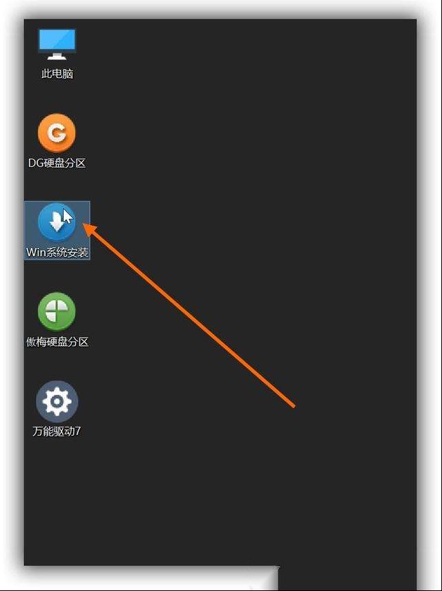

  双击下载好的win10系统镜像,系统会自动挂载到虚拟光驱,关闭窗口,打开桌面上的Win系统安装程序。
Win系统安装

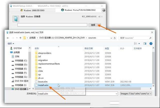

  Win安装源选择下图路径下的install.wim文件,点击打开。
选择Win安装源

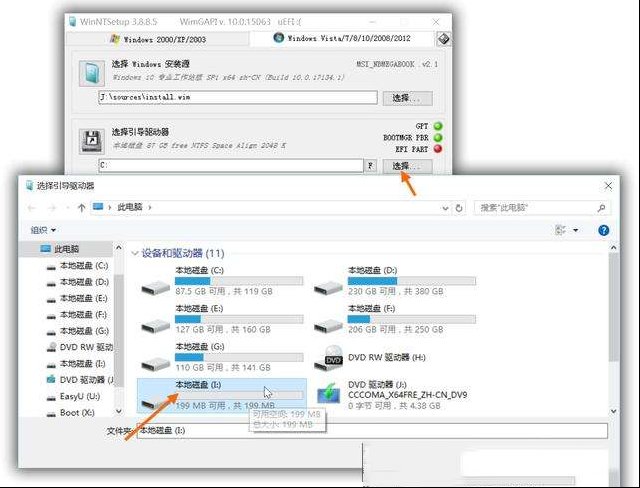

  引导驱动器选择我们刚刚创建的ESP分区,注意分区大小,不要选错。
选择引导驱动器
  安装驱动器一般选择C盘。
选择安装驱动器
  以上三步设置好后点击开始安装,等待系统部署完成,重新启动并拔掉U盘按照提示进行安装。至此UEFI引导win10系统安装完成。
