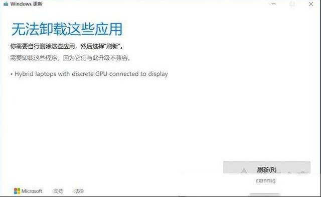

      微软正式开启了Win 10 1803版本更新的推送工作,小编发现在网上不少用户会出现NVIDIA显卡更新不了Win10 1803版本的情况,只要是笔记本电脑运用了NVIDIA独显+Intel集显组合,还有部分型号的NVIDIA桌面型号的显卡,会有几率遇到如下问题。
无法卸载这些使用
  如果遇到以上的提示,那么说明Win10 1803版本更新工作无法正常继续,那么我们该如何搞定这个问题呢?下面小编分享一下NVIDIA显卡更新不了Win10 1803版本的搞定方式。

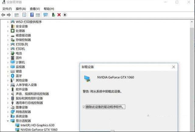

  1、首先需要到设备管理器中,按照先独显、后集显的顺序卸载显卡驱动(右键选择卸载设备),卸载时勾选“删除此设备的驱动程序软件”。

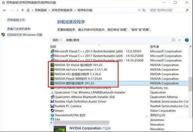

  2、再去控制面板中“程序和功能”中,把和NVIDIA显卡驱动相关的所有程序所有卸载掉。

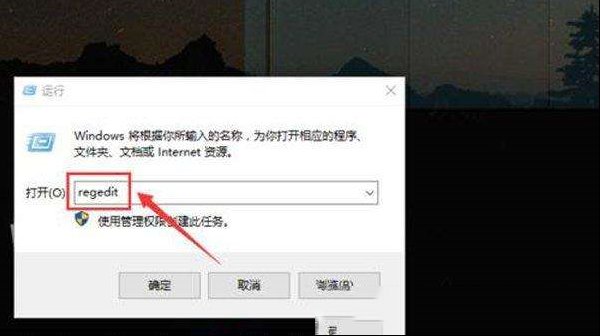

  3、在键盘上同时按下“Win+R”快捷键,在运行窗口输入“regedit”进入注册表编辑器,如下图所示:

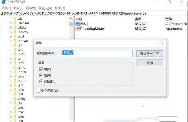

  4、在注册表中以“NVIDIA”为关键字搜索注册表内容,把搜索出来的键值所有删掉(提前备份下注册表)。

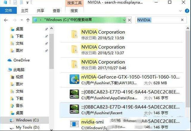

  5、再去C盘中搜索“NVIDIA”关键字,在C盘下删除所有和相关的文件夹。
  完成以上的操作之后,我们先不要安装更新,将电脑断网(拔网线、开飞行模式均可),重新启动电脑之后再继续更新更新Win10 1803版本。
