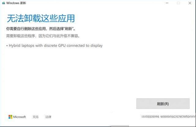

      从昨天开始微软正式开启了Win 10 1803版的推送工作,小编兴致勃勃的打开电脑准备安装,终于明白了为什么这个版本为什么延期了,只要是笔记本电脑运用了NV独显+Intel集显组合,还有部分型号的NV桌面型号的显卡,都有几率遇到下面这个问题。
  指望微软更新器去卸载这个XXX是不显示的,不信点击下试试,结果就是无法完成。还得我们手动去搞定它。

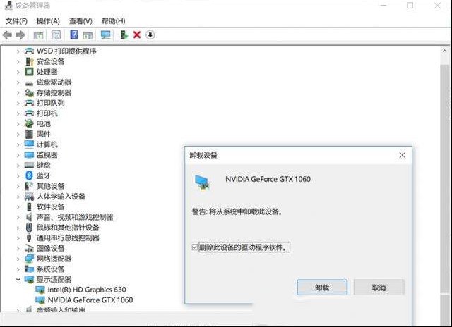

  来,为了大家能够体验到最新版带来的好处,先想办法搞定这个问题吧。首先需要到设备管理器中,按照先独显、后集显的顺序卸载显卡驱动(右键选择卸载设备),卸载时勾选“删除此设备的驱动程序软件”。

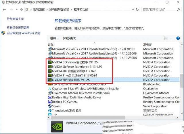

  然后不要着急重新启动,去控制面板中“程序和功能”中,把和NV显卡驱动相关的所有程序所有干掉。

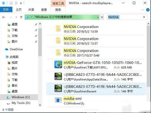

  之后,在C盘下清理掉所有和NVIDIA相关的文件夹(也可以以NVIDIA为关键字搜索)。

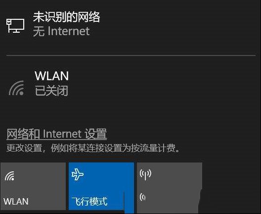

  完成以上工作后,也不要忙着安装更新,把电脑彻底断网(拔网线、开飞行模式),重新启动电脑后再继续更新,稍等片刻全新的1803就来了!
