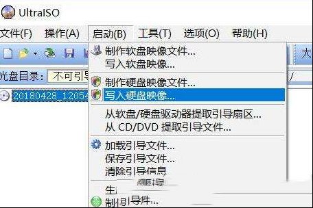

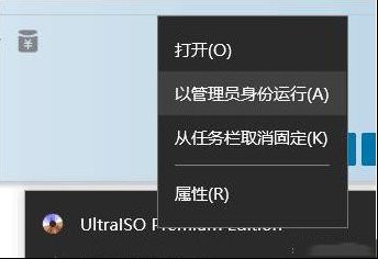

  右键单击UltraIOS图标,选择“以管理员身份运行”,点击“文件”→“打开”,选择Win PE的IOS镜像文件,点击“打开”后回到主界面,选择“启动”→“写入硬盘镜像”。这些都是标准的执行步骤,相信制作过启动U盘的小伙伴都很熟悉了。

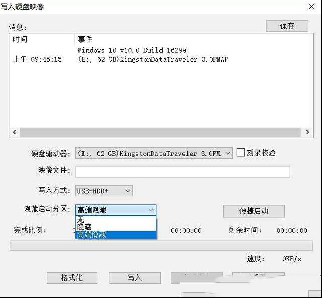

  重点来了,我们在“硬盘驱动器”中选择要运用的U盘,然后“写入方式”选择“USB-HDD+V2”,并且注意选择“隐藏启动分区”,设置为“高端隐藏”。点击“写入”后等待制作完成即可。

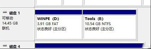

  由于启动分区被隐藏,所以在资源管理器中会看到一个容量小了不少的U盘,注意将剩余部分格式化为NTFS分区,这可以避免在启动菜单中出现两个U盘启动选择,也不影响大家复制一些常用工具和驱动配合运用。
  由于分区被隐藏,所以无论是日常运用还是病毒,都是无法直接对分区进行操作的,大家可以无需担心启动盘破坏。未来如果准备升级启动盘,需要将空间释放出来的时候,只需要在“计算机管理”的“磁盘管理”功能中,将分区/卷删除就行了。
