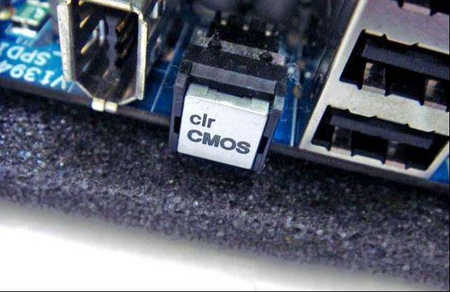

  主板动作看起来顺利,但总是半路重新启动或者“发呆”呢?这也有几种可能,首先是因为电源问题或新增硬件导致供电不够了,可以去掉显卡一类用电大户试一下能不能正常启动。其次也有可能是更换了低频率的处理器,或者超频设置过高,根本带不起来,那么可以清一下BIOS/CMOS试试。

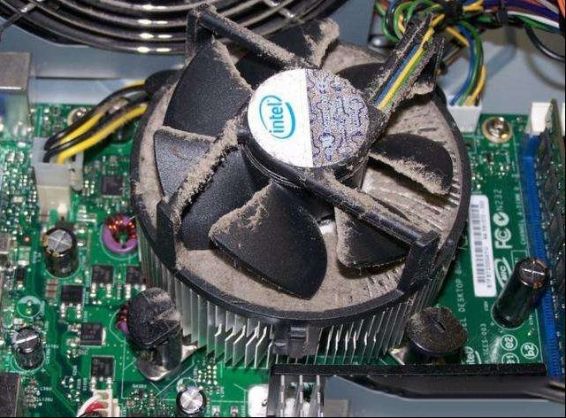

  蓝屏是和黑屏一样让小伙伴们苦恼的问题,甚至比黑屏还不如,因为会造成一些工作损失或者打断重要的在线“战斗”。根据小编的经验,如果在稳定运用一段时间后,没有动过电脑硬件就出现蓝屏问题,最大的可能性是驱动安装不当,例如今早微信提到的NVIDIA最新驱动导致GTX 1060显卡蓝屏的问题,运用上一个稳定版本的驱动即可,而且要暂时关闭驱动自动更新功能。其次就是长时间运用后因为积尘问题造成插槽接触不良、线路短路、或者风扇停转、散热片堵塞等问题,那就需要拆解进行一次清扫了。

  另外也可能在超频、更换某些新硬件后出现蓝屏问题,前者当然就是把频率降下来或者略微增加电压继续尝试。后者不仅要检查新装硬件是否安装到位,还要检查周围硬件有没有被波及,比如安装新散热器时就可能会碰松内存,或者忘记插风扇供电接口,此外还要注意新硬件的兼容性,例如新一代APU就必需运用1709版以上的Win 10,否则就会常常蓝屏给你看。
