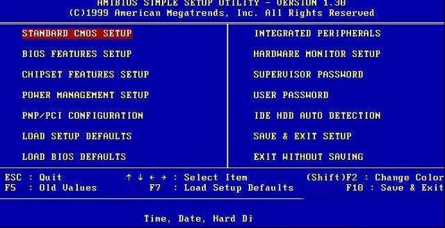

  步骤一,进BIOS:这个在前面讲过,每个型号和品牌进去的方式是不一样的,具体的可以参考前几期的文章,里面写得比较清楚,这里就简单一说,一般是的机器都是按"DELETE"键或F1键,如果按BIOS的种类来分,Award BIOS: 按"Del"
WIN10改WIN7修改BIOS设置的方式 图
  Ami BIOS: 按"Del"或"ESC"

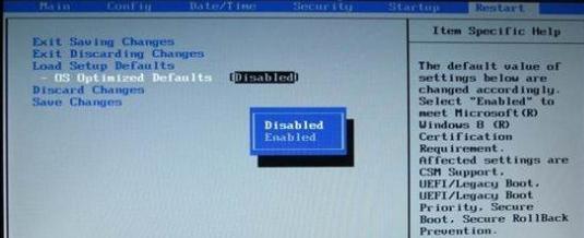

  步骤二,禁用默认系统优先设置
  BIOS最后一项Exit或是Restart,OS Optimized Defaults改成Disabled或Other OS,禁用默认系统优先设置,然后选择Load Setup Defaults或是Load Optimal Defaults,按回车加载设置

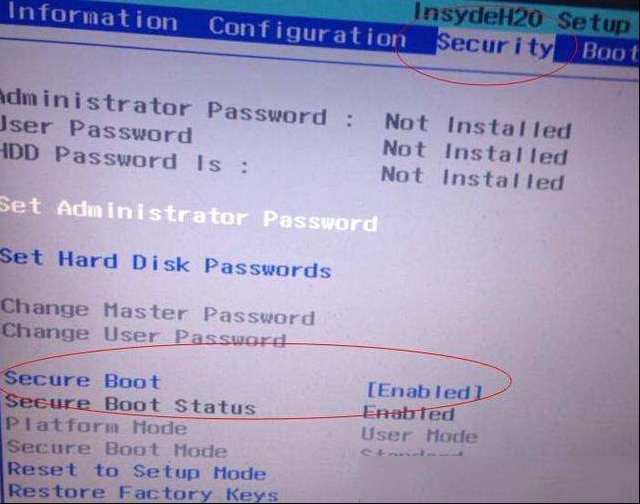

  步骤三,禁用安全启动
  Secure Boot改成Disabled,禁用安全启动,有的时候该项不好找,可以仔细翻腾下,BIOS不一样,里面的顺序以及设置也不尽相同。

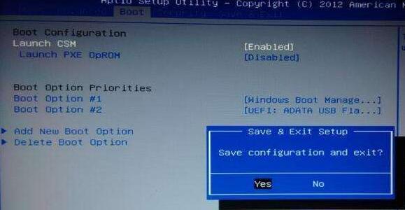

  步骤四,CSM改成Enable或Yes,表示兼容支持新的模块

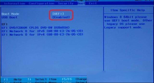

  步骤五,Boot mode或UEFI mode改成Legacy,表示支持传统启动方式,也就是我们的说的优盘启动
