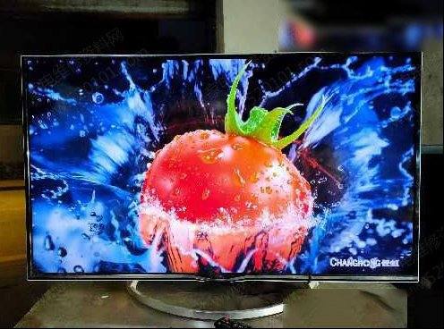

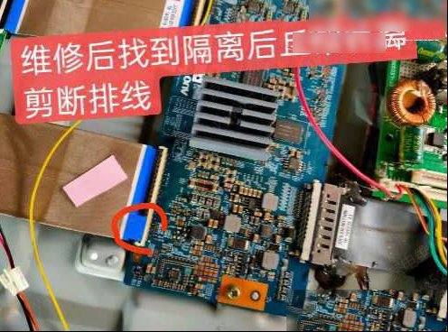

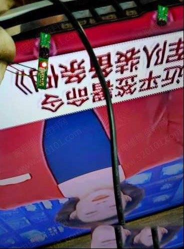

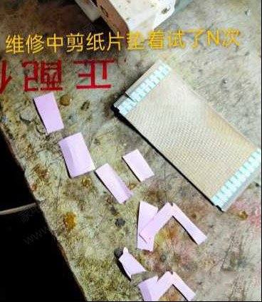

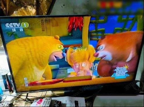

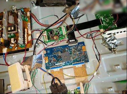

    收到同行送来的故障机壹台42英寸长虹启客液晶电视,客户诉说不通电,在我维修部插电试机,开机背光闪一下即灭了,判断应该十有八九是灯条坏,拆机上测试仪测灯条没坏,查电源横流一体板背光输出开机输出60V一下就升不起来了,一看密密麻麻的背光驱动也没时间逐个检查了,测背驱动输入端供电39V正常直接加万能横流板背光亮了,有光栅灰屏,擦洗排线发现主板到逻辑板处接触不良用橡胶棒固定图像出来了,屏上又有细横线和重影,断开半边排线另一半图像正常了,就想起了割刀大法,这是个4K的屏拿纸片隔断故障一边1到20针图像正常了,客户遥控器坏了,一看是蓝牙的买个原装的得100多块,没有红外接收头,找到主板上红外输入IRIN,断开蓝牙数据收发,加个红外接收头配普通红外遥控器,故障完美修复。
