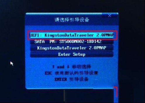

  华硕(ASUS)灵耀S4000UA的启动快捷键是F12。
华硕(ASUS)灵耀S4000UA将预装win10换win7步骤:
  1、重新启动华硕(ASUS)灵耀S4000UA电脑等待出现开机画面按下启动快捷键F12,选择u盘启动进入快启动pe系统桌面上。

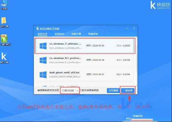

  2、在弹出的快启动装机工具中,选择win7镜像以及安装的系统盘符,例如c盘,然后点击一键安装,然后直接等待安装就可,如下图所示:

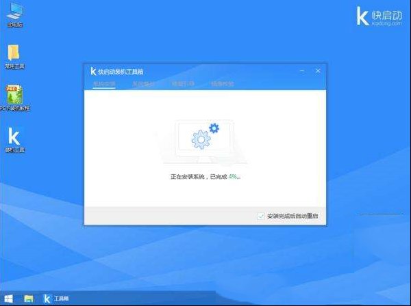

  3、接着程序便会开始释放系统镜像文件,我们只需耐心等待操作完成后重新启动,如图所示:

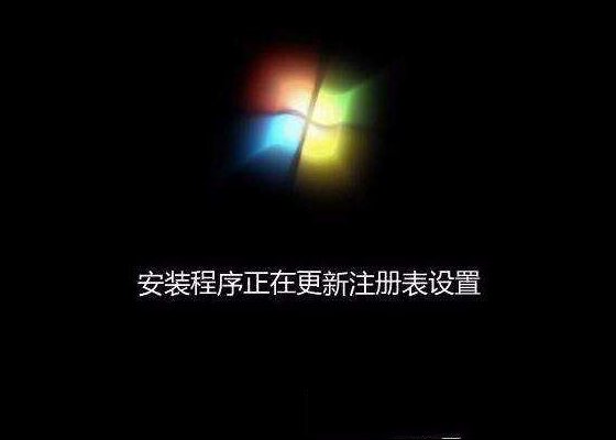

  4、随后系统提示重新启动,点击确定之后就可以拔除u盘了,重新启动系统开始进行安装,我们无需进行操作,等待安装完成即可。
