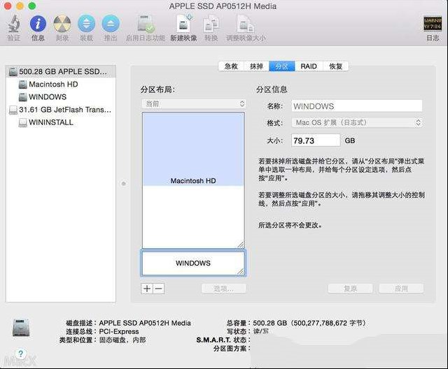

1、分区
  进入苹果电脑的Mac OS系统,找到“实用工具”里的“磁盘工具”,双击打开,先点本机总的那块儿磁盘,再选择“分区”,点“+”增加一个分区,右侧“大小”可以调整WINDOWS的大小,确定好分区大小之后,点击“使用”,就可以等待分区完毕了!(注意:1、WINDOWS分区的格式是Mac OS扩展(日志式)2、如果提示分区失败的话,可以进入recovery分区修复一下磁盘,如果修复后还是不行,建议整个磁盘格式化重装Mac吧)

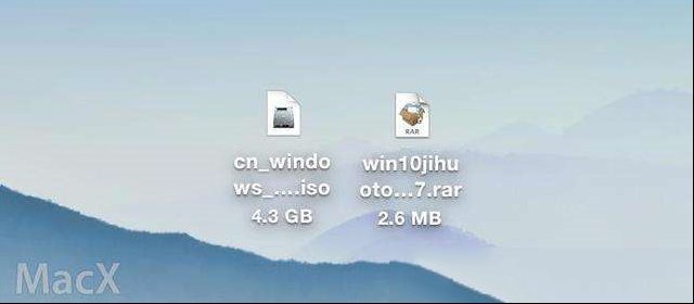

  Win10镜像文件和激活工具。

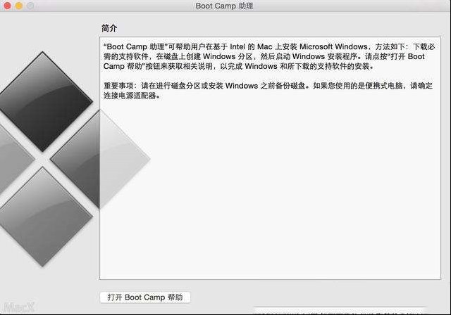

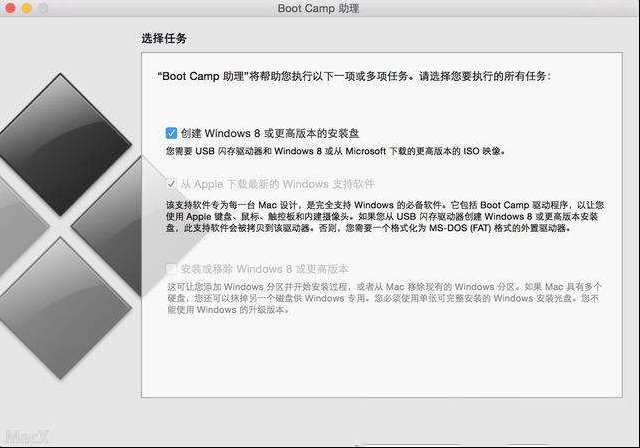

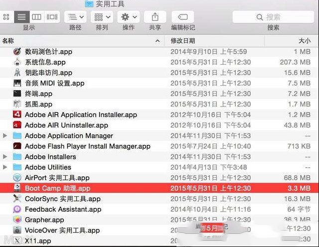

  BootCamp助理的位置在--使用程序--实用工具下,找到后双击打开。
  点击继续
  选择第一个选项(制作WIN10 U盘启动)和第二个选项(获得WINDOWS对应的驱动)

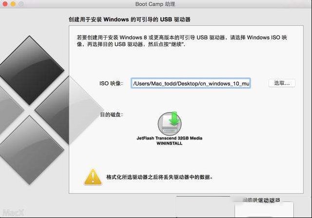

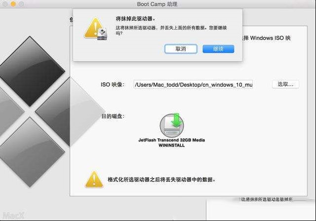

  选择事先准备好的ISO镜像,目的磁盘则选择你准备好的那个U盘(U盘记得先格式化一下,格式为Mac OS 扩展(日志式))
  点继续

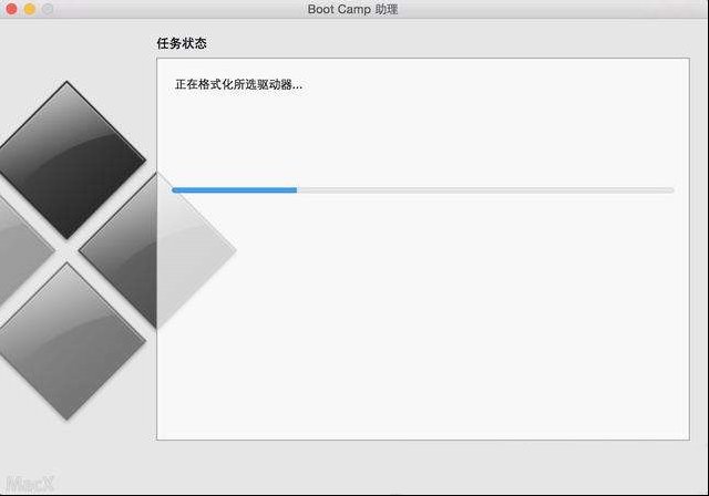

  然后等待格式化驱动器
  继续等待拷贝windows文件

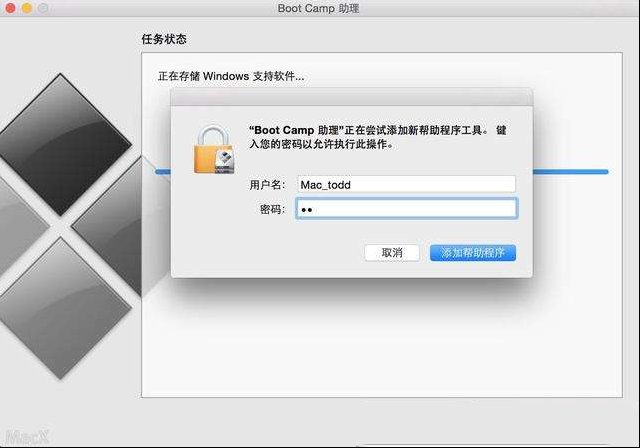

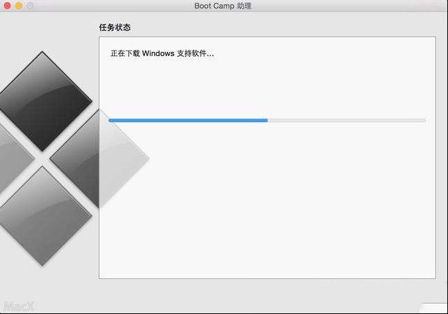

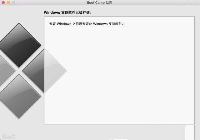

  等待工具下载windows支持软件
  快完成的时候会提示下面窗口,输入你系统密码点回车就可以了
  到此,U盘启动和win所需的驱动都在U盘里了

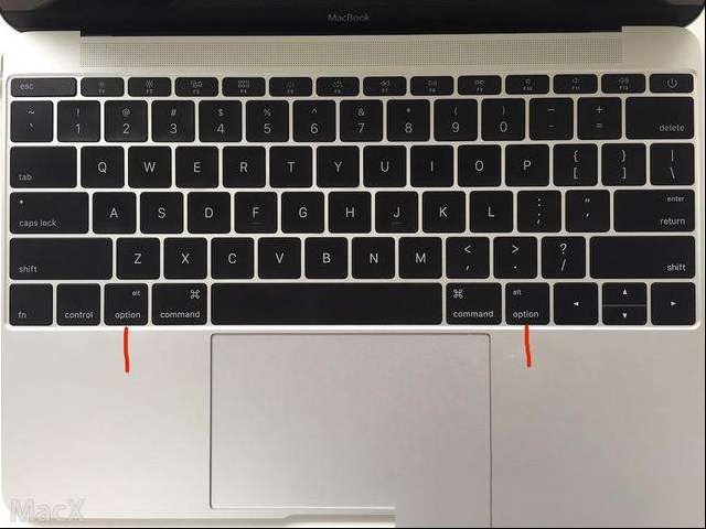

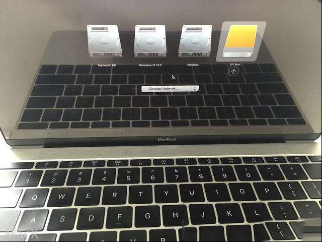

  重新启动电脑长按OPTION不放(两边按哪个都行)
  然后会出现下图所示,选择第四个黄色U盘启动,点回车进入

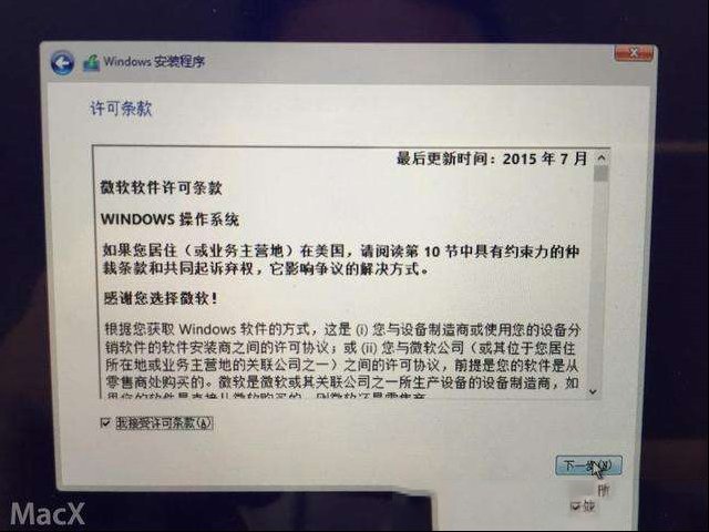

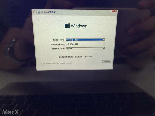

  点击下一步继续

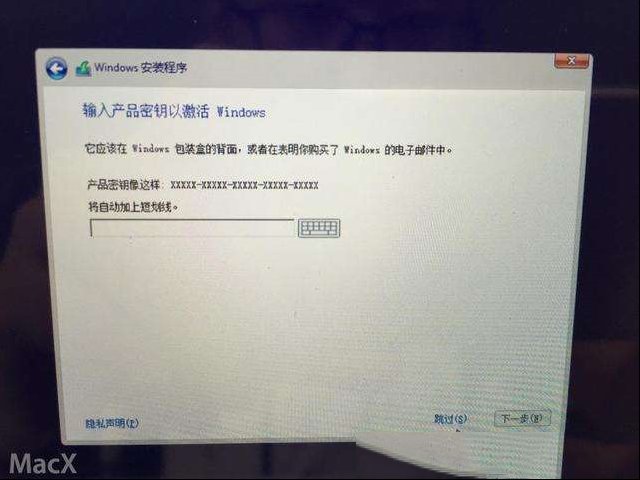

  这里跳过即可

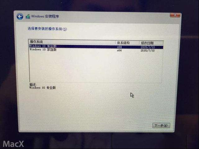

  可以选择专业版和家庭版,果断选择专业版了,点击下一步
  点击下一步

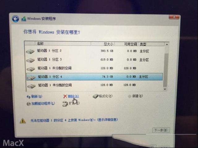

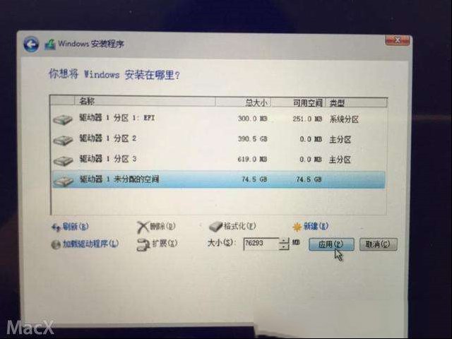

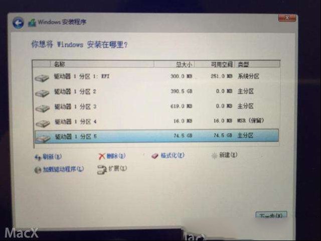

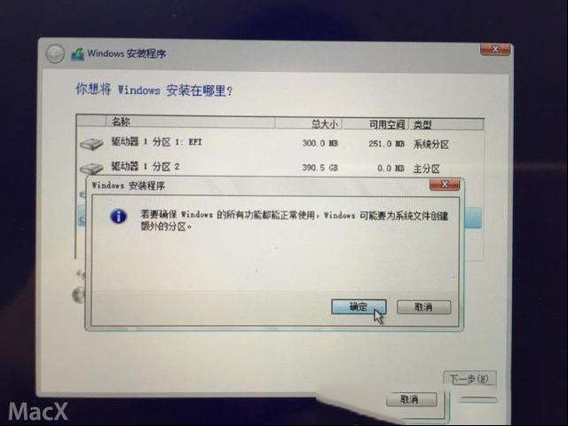

  选择刚刚分了80G的那个区,点删除(注意:其他分区和未分配的空间不要动,删除后Mac OS就崩溃了)

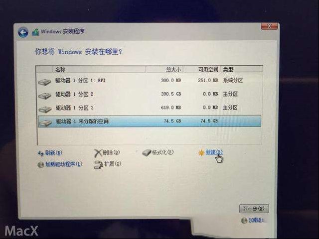

  删除后会出现下面页面,然后点新建
  然后再点使用(大小默认的最大,不用自己调整)
  点击确定
  windows主分区已经完成,选择后点下一步

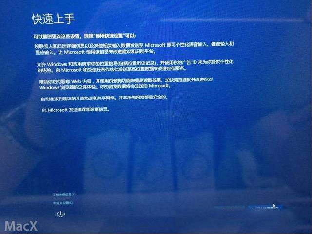

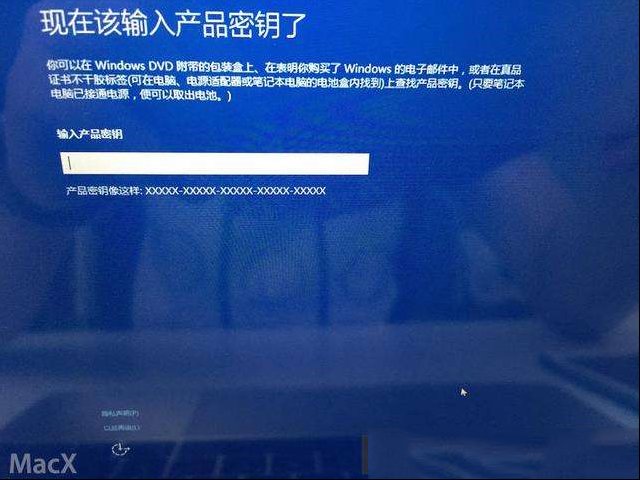

  安装完成后会自动重新启动,自动重新启动后就自动进入WIN10启动界面了,这里点“以后再说”
  点击“运用快速设置”

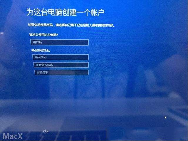

  新建一个账户,密码可以不填

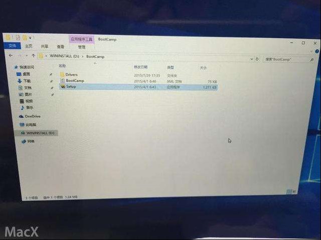

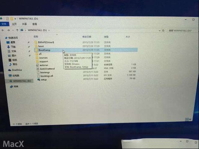

5、安装WINDOWS对应的BootCamp驱动(驱动已经在U盘里)
  双击打开BootCamp文件夹

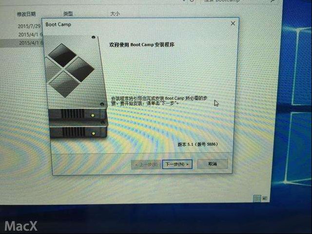

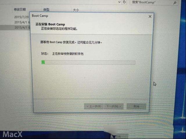

  双击Setup安装
  选择下一步
  然后等待自动安装完成

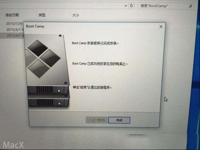

  完成后会提示重新启动电脑

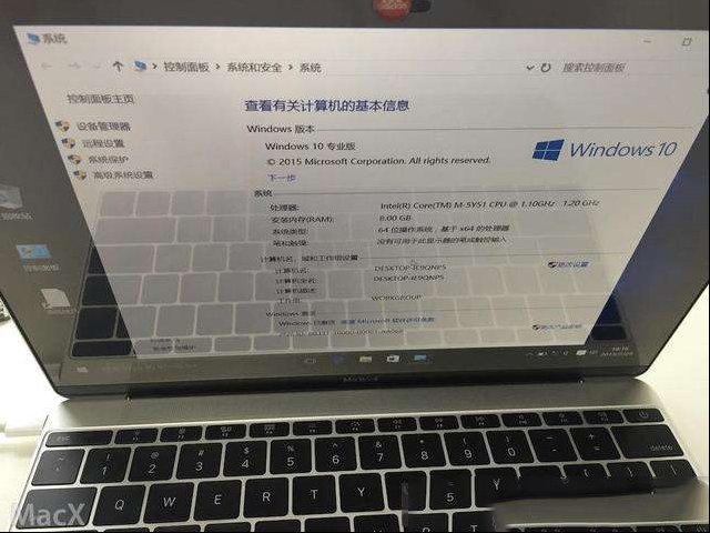

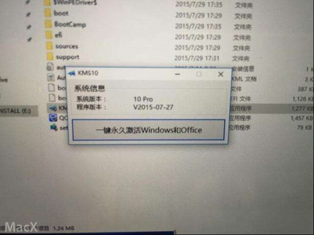

6、打开WIN10激活工具,点击激活就大功告成
  到此,苹果电脑安装windows10系统的步骤就介绍完毕,已经是非常详细了,如果还有小伙伴看了教程依然不会操作,建议多看几遍,以上是用苹果电脑自带软件Bootcamp进行安装的,另外还可以运用快启动U盘装系统的方式来安装windows系统,这个过程可能更快一些,有想尝试的可以参考:macbook pro笔记本u盘安装win10系统详细图解。
