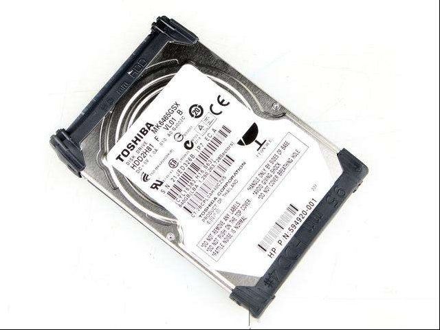

  磁盘坏道主要分为逻辑坏道和物理坏道两种,硬盘出现坏道不仅受硬盘本身质量影响,其中,逻辑坏道也就是软坏道,一般都是由软件操作不当引起的,可由软件来修复。物理坏道只能通过更改硬盘分区或扇区的运用情况来搞定。

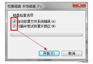

Win自带的磁盘工具对硬盘修复的具体步骤:
  打开我的电脑中选中盘符后单击鼠标右键,在弹出的驱动器属性窗口中依次选择“工具→开始检查”。
  选择“自动修复文件系统错误”和“扫描并恢复坏扇区”,然后点击开始,就可以修复了。
  这个方式的扫描时间会跟磁盘容量以及扫描选项的不一样而出现不一样,但值得注意的是,以上的方式修复之后还是存在硬盘坏道,只是对硬盘坏道的地方做了标记,让系统不再访问这个地方,但是在运用中,硬盘坏道可能出现扩散的情况,所以这个方式只能延缓你运用硬盘,但是没从根本上搞定问题,但是一定要做好备份在重新将硬盘分区再格式化硬盘。大家也可以运用DOS下的磁盘检测工具Scandisk或者市面上的软件来修复,这样更能保证系统的稳定和安全,以下是运用快启动pe内置的修复工具进行检测和修复。
