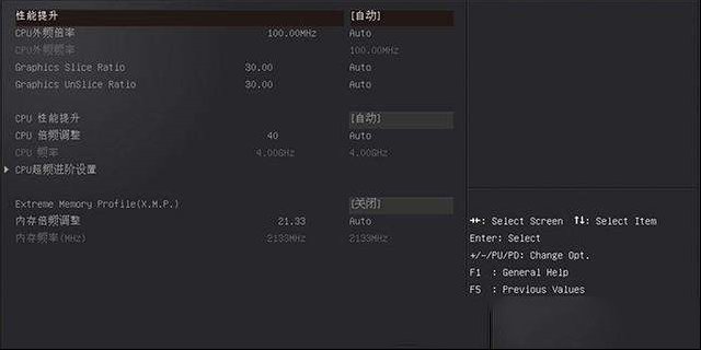

  首先我们需要重新启动电脑进入BIOS界面 ,不一样的主板进BIOS的界面有些不一样,大家按照主板官网介绍去进就好了。
BIOS超频界面
  进入BIOS以后,在超频界面,有一个选项是Extreme Memory Profile(X.M.P.),这就是XMP的开关。这个功能是默认关闭的,我们只需要选择一下Profile1就可以了(注意:有些内存设置两个Profile,大家可按自己需要选择频率就),然后保存BIOS设置,重新启动电脑就设置成功啦。
  有些网友会问,内存XMP有什么好处呢?高频率内存的好处就是提升了内存的带宽降低内存的延迟。

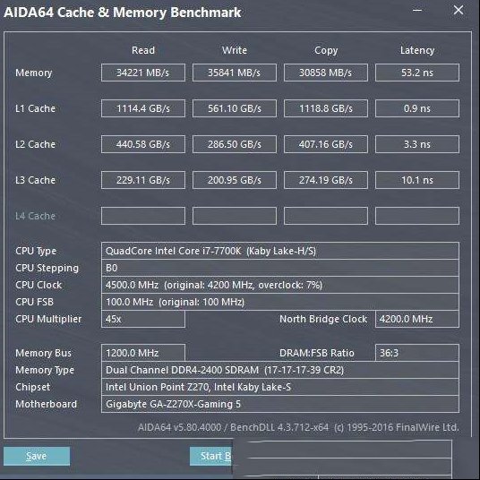

  下图为相同内存2400MHz和3000MHz频率下测验:
DDR4 2400MHz频率状态的测验成绩
XMP DDR4 3000MHz频率状态的测验成绩
  我们从测验的数据上分析,在XMP DDR4 2400MHz频率状态下,内存读取、写入、复制分别为34221 MB/s、35841 MB/s、30858 MB/s,内存的延迟时间在53.2ns。
  当XMP DDR4 3000MHz频率时,内存读取、写入、复制进一步提升至42146 MB/s、44987 MB/s、38595 MB/s,而延迟时间降低至48.7ns。
  可以看到内存频率提升后,内存的整体性能提升非常大!所以购买了高频内存的小伙伴们,快去试试吧!

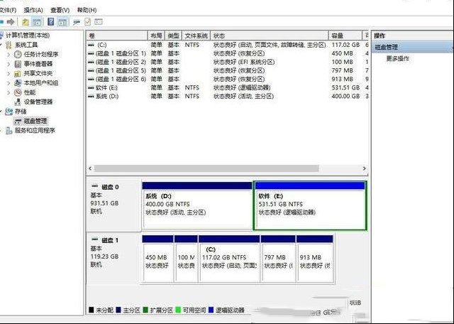

计算机管理界面
  关掉这个功能非常简单,只需要打开-计算机管理——磁盘管理——右键属性——策略,就能找到写入缓存设置啦。

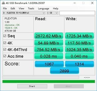

  下面我们看一下开启写入缓存和关闭写入缓存的NMVe SSD的读写速度不一样:
未开启写入缓存(左)开启写入缓存(右)
  通过上图,我们可以看到,同一款SSD未开启写入缓存时读取速度只有1981MB/s,写入速度只有740MB/s;开启写入缓存后,这款固态硬盘的读取速度可以达到2572MB/s,写入速度可以达到1725MB/s,两者的综合得分相着一倍有余,可见开启写入缓存对SSD有着质的提升!

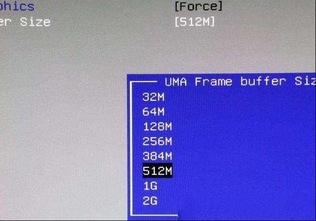

如何设置APU显存大小?
APU显存设置
  同样的,我们需要进入主板BIOS中,在高级中找到“Graphics Configuration”,其中UMA Frame buffer size就是显存设置,将其容量调成1GB-2GB比较合适。
  接下来我们看一下512MB显存和1GB显存的APU的游戏测验情况。
512MB显存
2GB显存
  在测验中,我们可以显著的看到,相同一款APU,在512MB显存和2GB显存下的性能不一样,高显存可以更好的应对高辨别率的游戏画面, APU显示性能提升达到了25.2%!

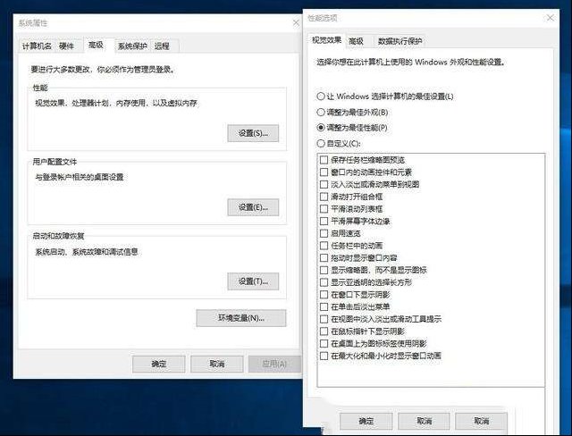

1、调整为最佳性能
调整为最佳性能
  首先右键点击此电脑,选择属性,然后找到高级设置——高级——设置, 将电脑调整为最佳性能就可以了。
