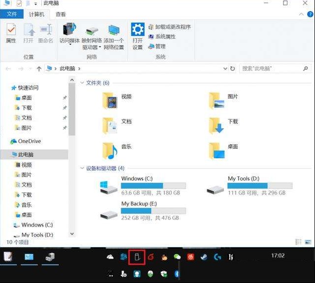

  每次大版本的Win更新对懒人或者对电脑来说,是个绝佳清理电脑的机会,无论是自动升级还是做个U盘全新安装,都会让垃圾文件奇多的Win焕然一新。那问题来了,U盘插到电脑上只在系统栏上显示USB设备图标,而不显示盘符,下面小编给大家介绍一下插进电脑后u盘不显示盘符的怎么修理

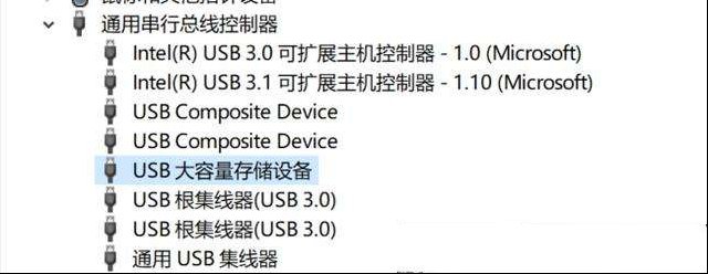

  来,在“此电脑”上用鼠标右键选择“属性”,在左侧点击“设备管理器”,找到“通用串行总线控制器”。
  展开后,看有没有自己的U盘型号或未能正确识别,但显示为“USB大容量储存设备”的家伙。

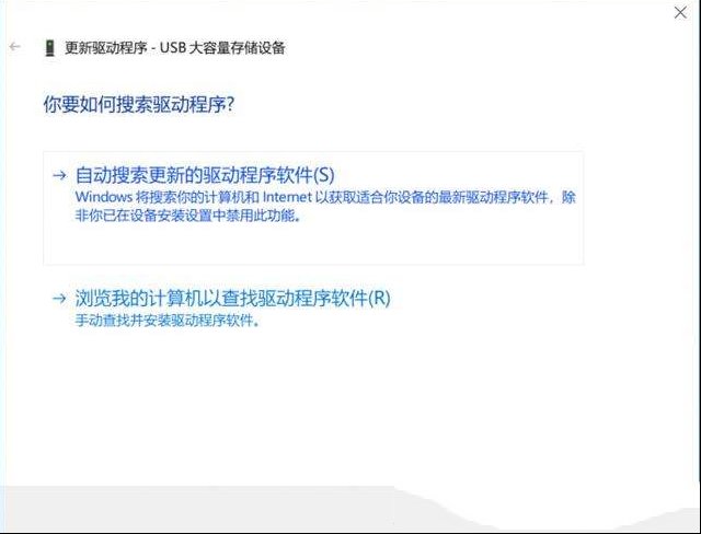

  在它的上面用鼠标右键选择“更新驱动程序”,保持网络畅通,等待Win自动下载并加载对应的U盘驱动。
  之后再插拔一次U盘看看,是不是一切Ok了呢。最后,悄悄的说,用以上方式也可以随时让其他硬件的驱动保持在最新状态哦,而不必再去每个品牌或产品的网站上挨个下载了。
