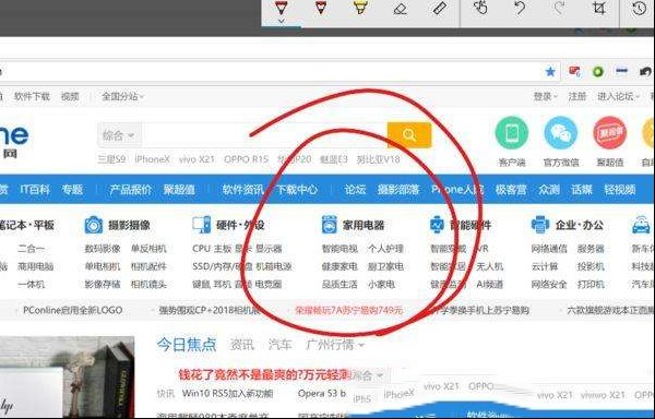

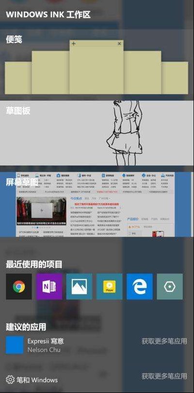

  前面提到,快捷键组合截图有不能编辑截图这个缺点,但如果你用的是Win Ink工作区的“屏幕草图”,那情况就不一样了。如果你的Win10是RS1创意者更新之后的版本,那么就能够在任务栏右侧找到Win Ink工作区,利用“屏幕草图”即可轻松截屏。
还用QQ截图就Out了!这才是真正的Win10截图神技 图
  “屏幕草图”会先捕捉屏幕上的所有画面,然后提供裁剪、涂画等后期处理,因此无论这功能用来区域截图还是用来截全屏,都是没问题的。当然,由于需要先呼出Win Ink工作区(可用“Win+W”呼出),所以“屏幕草图”用起来并不如快捷键快速方便,对于一些稍纵即逝的画面,多少显得有些无能为力。

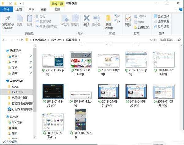

  在Win10中,只要按下“Alt+PrtScn(截屏键)”,就能够截取当前在最前面的窗口,并把截取的图片保存在OneDrive下的“Pictures-屏幕快照”目录中。由于是保存到了OneDrive当中,所以只要你开启了OneDrive同步,这些图片能够在任意登录了同一帐号的Win10电脑中读取。如果你拥有多部PC,这会相当实用。

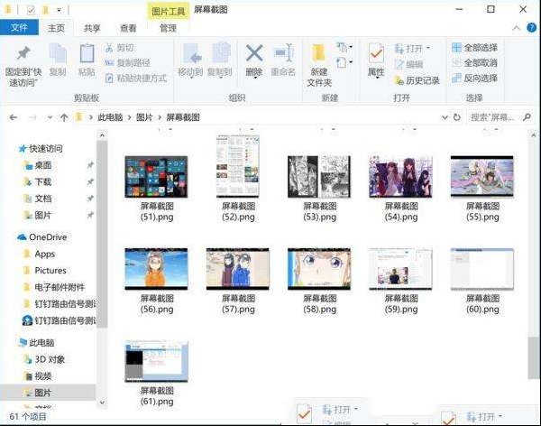

  在Win10中进行全屏截图,有两种方式。第一种方式就是直接按下“PrtScn”键,直接就会截取屏幕显示的所有内容,这样截图后,图片也会保存到OneDrive下面。另一个全屏截图的方式,在平板电脑上比较常见。如果你运用的是Surface Pro这样的Win10平板电脑,那么可以同时按下“电源键+上音量键”来进行截图,截下来的图片会保存在“此电脑-图片-屏幕截图”目录下。

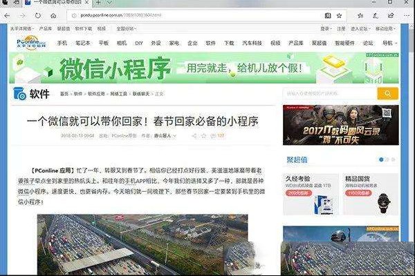

  Win10除了能够进行以上的截图,还能够在网页中进行长截图,这需要用到Win10自带的Edge浏览器。因此我们首先需要启动Edge,然后打开要截取的网页。

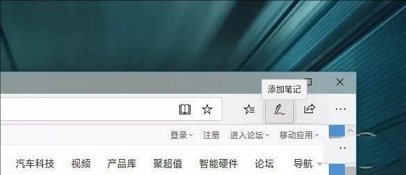

  网页打开后,点击工具栏右上角的“钢笔”图标,对应名称为“添加笔记”。

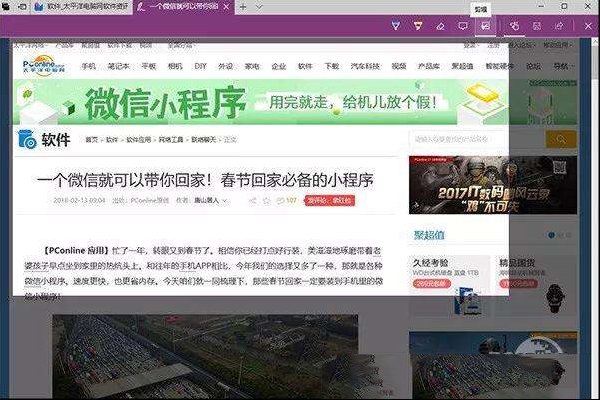

  进入笔记编辑页面,点击第五个图标“剪辑”,然后将鼠标放置到要截取区域的左上角,按住鼠标左键一直向右下方拖动,这时你会发现,页面正在快速地向下翻动。

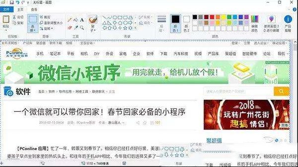

  等待页面翻动到要截取的末尾时松手,这时Edge会自动将已选取区域复制到剪贴板中,没有直接保存成图片文件。但是,你可以启动Word、画图等工具,直接Ctrl+V将截图粘贴进来,选择“文件”→“另存为”保留图片即可。

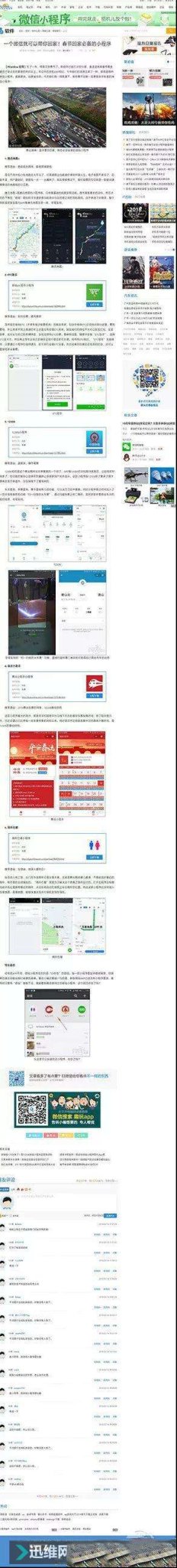

  好了,该看看最终效果如何了,当当当当……
