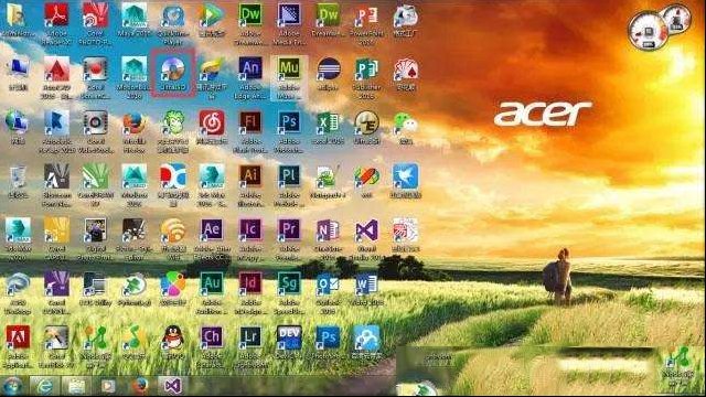

  接着从百度上下载软碟通并将其安装好,而在安装过程中,大家一定要注意把创建虚拟光驱的选项勾勾上,再者跟着步骤一步步安装,直至安装完成即可,这时候我们会看到电脑桌面上已经创建快捷方式图标,双击打开。

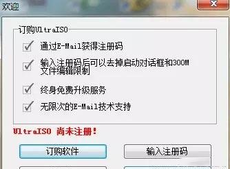

  打开后,会提示注册软件,我们点击输入注册码,然后输入注册码后按确定,然后重新运行软碟通。

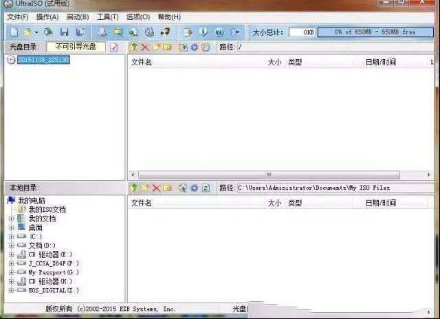

  直至进入到软碟通的主界面,它有相对其他刻录软件有着更友好的交互体验。

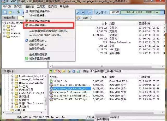

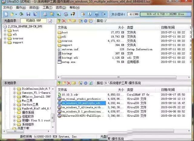

  从下图本地目录中找到镜像的存放路径。
  双击选中该镜像,软件就会自动把镜像加载上去,并显示文件内容,要求准备了两个U盘,把其中一个U盘插到电脑的USB接口上,如果电脑有USB3.0接口的,就插在USB3.0接口上。
  然后点击工具栏上的 启动-写入硬盘映像... 。

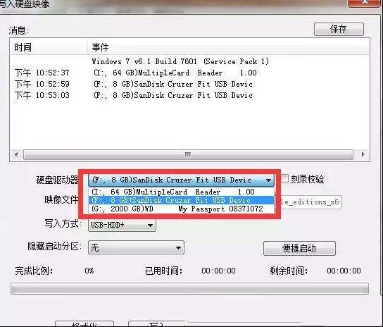

  注意图中红框部分,一定要注意选择好要刻录的U盘,不要选错,因为刻录镜像到U盘里,会把U盘格式化,如果U盘里面有资料需要备份的,先备份好。所以一定要选择正确,如果默认就是你的U盘,直接点击写入,等待写入完成,系统安装U盘就刻录好了,镜像刻录好之后先不要着急去安装系统,还有别的准备工作要做。
  紧接着将软碟通把系统镜像刻录到U盘里制作成系统安装U盘,然后u盘启动之后可以通过UEFI和Legacy两种引导模式进行u盘启动,然后就直接安装win10或者win7系统,但是大家要注意UEFI和Legacy两种引导模式对应的硬盘格式是不一样的,运用了UEFI引导模式的话,你的硬盘格式则是GUID,运用Legacy引导模式,你的硬盘格式则是MBR,不然就算你成功进入了安装界面也无法安装系统到硬盘里。
