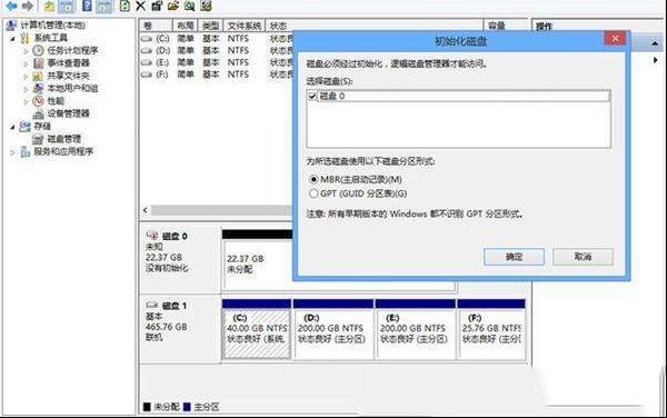

如何给电脑硬盘分区?电脑硬盘分区MBR和GPT选哪个好 图1关于选择分区方案的建议:
  其实,你的电脑用的是传统bios启动还是uefi启动,这跟你的硬盘选择MBR还是GPT的关系是非常大的。而对于一些普通用户来说,小编还是建议大家根据电脑配置来选择分区表格式,以下有两种方案:
1、选择BIOS + MBR模式
  要是你的电脑主板是特别老式BIOS主板的话,亦或是你电脑虽然是新式UEFI主板,但是你很想运用传统BIOS启动方式,那还是给电脑硬盘运用MBR分区方案。
2、选择UEFI + GPT模式
  要是你的电脑是新式UEFI主板,而且你的电脑运用的是UEFI启动方式,则需要给你的电脑硬盘运用GPT分区方案。

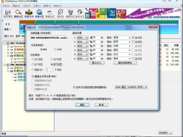

如何给电脑硬盘分区?电脑硬盘分区MBR和GPT选哪个好 图2  然而有些电脑高手看到这里会打算反驳我,因为网上也有很多BIOS+GPT或UEFI+MBR安装系统的组合,但是小编还是要跟大家强调一点,如果你不是专业的电脑高手,还是安安心心选择BIOS + MBR或UEFI + GPT这种硬盘组合模式吧,这样做会让你在运用电脑的时候有以下两种好处:
  (1)运用BIOS + MBR或UEFI + GPT对应模式,可以让你的硬件与软件的工作效率更加高些,运行速度也会变得更快。
  (2)运用BIOS + MBR或UEFI + GPT对应模式,可以避免安装和运行系统的时候出问题,而对于高手来说,他们很容易搞定安装和运行中出现的系统问题,但对于大部分电脑小白来说,这些问题足以让大家吃不消,也特别浪费大家的时间。

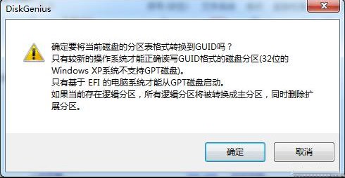

如何给电脑硬盘分区?电脑硬盘分区MBR和GPT选哪个好 图3  分享到这里,可能也有一部分朋友想说:我的电脑主板是新式的UEFI主板,那我转换成Legacy BIOS模式会好吗?
  这里小编想告诉大家的是:如果你的硬盘容量非常小,比较适合运用成Legacy BIOS模式,要是你的电脑容易够大,则请选择UEFI模式,好处自然是可以让你的电脑运行速度变得更快些,而为啥硬盘空间小不合适运用UEFI模式,这是因为UEFI + GPT比BIOS+MBR会更占用你100来兆的硬盘空间。
  而大家在BIOS + MBR或UEFI + GPT模式的选择和运用上要注意两点:
  (1) MBR硬盘模式不能管理容量超过2TB的大硬盘,而GPT硬盘模式却无此限制,所以你的硬盘要是大于2TB,就直接运用GPT吧。
  (2)电脑买来的时候是运用传统BIOS主板,还是建议大家继续运用MBR硬盘模式,电脑买来的时候是运用UEFI主板的话,则建议继续运用GPT。
