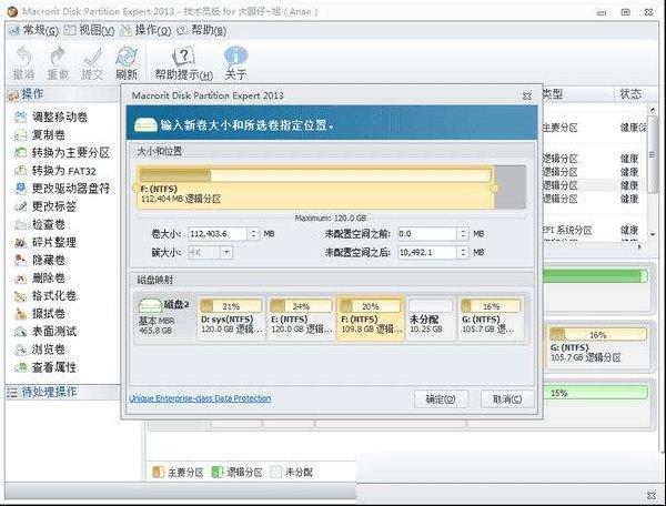

  我们举个例子演示:电脑硬盘容量为500GB,分为4个盘,3个120GB,一个105GB,借助Macrorit disk partition expert来进行分割磁盘分区大小的操作。将F盘120GB减少10GB,加到G盘105GB扩大到115GB。操作步骤如下:
  首先打开软件,电脑所有磁盘分区呈现出来,鼠标右键点击要切割的分区,如我的F盘, 在弹出的对话菜单中选择“调整移动卷”在弹出的对话框中“大小和位置”图形界面两端,左侧或右侧,往左或右拉动鼠标,使当前分区减小。减小的多少根据自个需要而定。如下图向左拉动,对当前分区做切割10.25GB的处理。确定,确定后还没有完全生效,要点击菜单栏的"提交"才会生效。

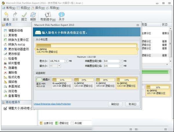

  等待处理完成,我们就会看到多了一个10.25GB的分区出来,好,接着,右键点击G盘,同样是点“调整移动卷”这时候将光标向左拉动,该分区就增加了10.25GB的空间。确定-提交-完成。上图看效果:
这时G盘已经变为116GB了。是不是很方便呢
  注意:遵循原则,需要增加哪边的分区,就在要切割分区邻近那一边进行分割。如,要增加右边的分区,切割分区就从右向左拉动,要增加左边的分区,切割分区就从左向右拉动。
